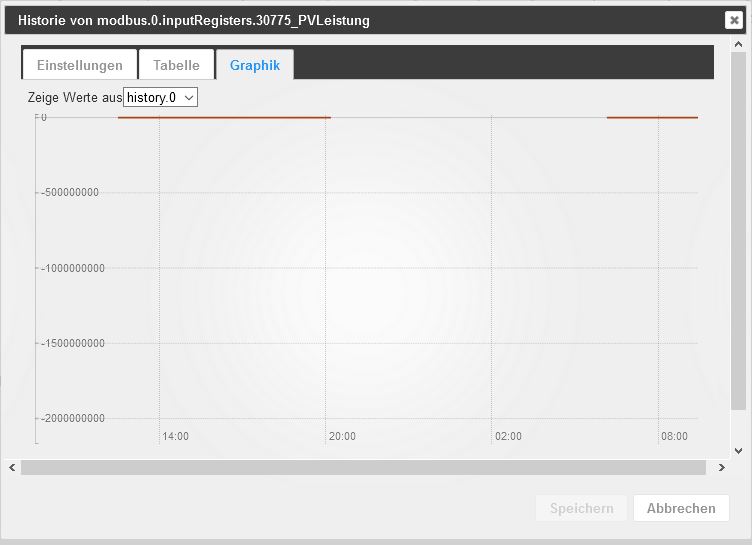

    ich lese via ModBus-Adapter den Wechselrichter aus. Leider springen die Werte nach Sonnenuntergang in ein derbes Minus um. -21400000 oder so. Das versaut mir natürlich jegliche Charts und bringt auch die Berechnungen völlig durcheinander.
    Ich fände es sehr schön und praktisch, wenn man Minimal und Maximalwerte angeben könnte.

          Ich habe das so gelöst das ich das Widget einfach ausblende wenn der Wert negativ wird.
