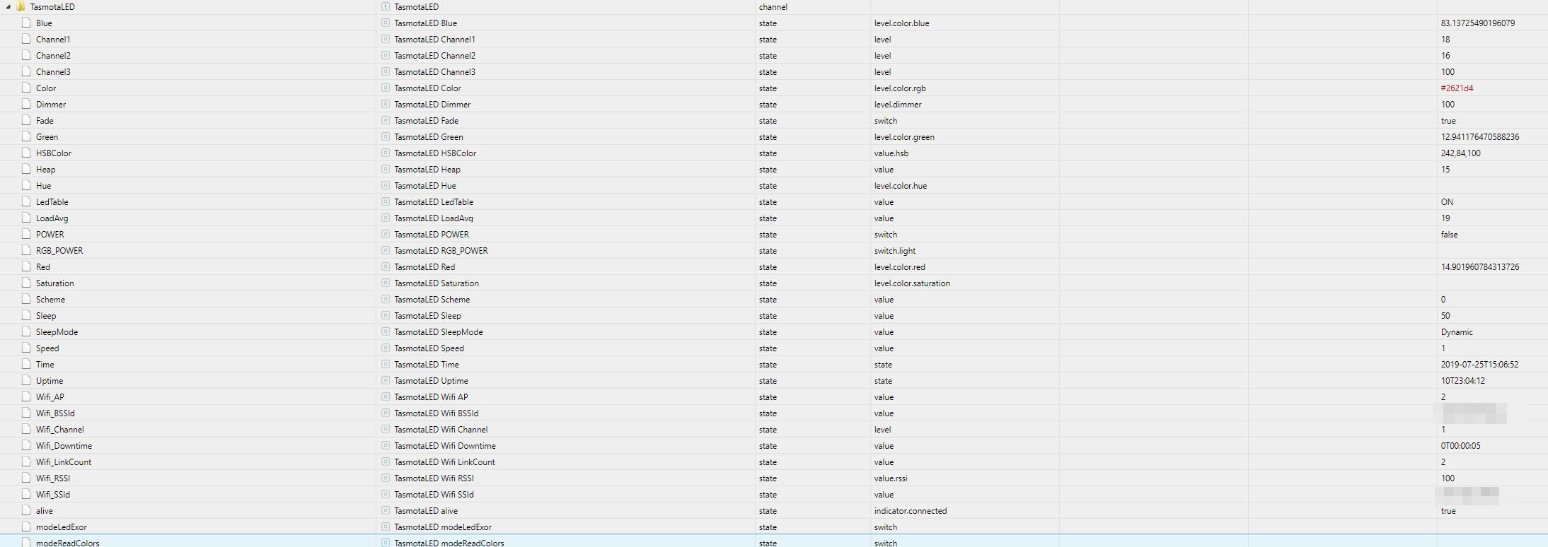

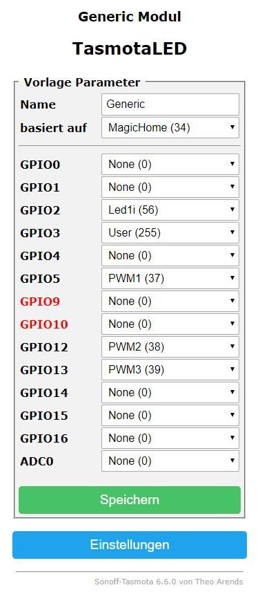

    Hallo liebe Leute,
    ich hätte da mal wieder ein kleines Problem. Vielleicht hat ja einer von euch ne tolle idee warum das ganze so ist.
    Also ich habe einen MagicHome RGBW LED Controller geflasht, alles super in die VIS integriert und in Tasmota alles eingestellt so das die Farben Stimmen.
    Nun zu dem Problem, jedes mal wenn ich die VIS neu Lade oder zB. auf dem PC oder Handy aufrufe schaltet sich der LED Controller an/true.
    Hier mal ein Paar Bilder wie das ganze eingestellt/aufgebaut ist.
    Ich Danke euch jetzt schon mal für eure Hilfe 🖖

        Leider habe ich kein MagicHome nur normale Tasmota Schalter , deshalb versuche mal den Fehler einzugrenzen von welchen Widget es kommt .
        Nimm mal einzeln die ID raus/rein und teste dann, ab wann er nicht mehr wieder einschaltet.
        Kannst du vielleicht den kompletten View exportieren , vielleicht kann man da etwas erkennen !?

          Danke für die super Idee, habe ich gemacht es ist wirklich ein Problem von dem colorpicker - farbtastic und zwar die verknüfung under RGB-ID
          warum das jetzt so ist keine Ahnung aber habe ihn ausgetauscht und mit einem anderen ist es nicht mehr so.
          Herzlichen dank für deine tolle Hilfe !!!
