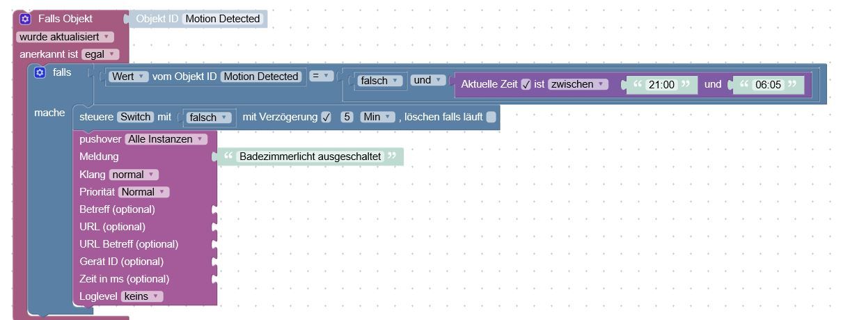

    ![Hi,
    leider komme ich bei meiner BWM-Schaltung nicht weiter.
    Ziel-Einschaltung:
    1. Sollte der BWM eine Bewegung, in dem Zeitraum vom 21:00 - 06:00 Uhr entdeckt haben sollte das Licht eingeschaltet werden.
      -> Funktioniert mit der beiliegenden Steuerung!
    Ziel-Ausschaltung:
    2. Sollte der BWM in dem Zeitraum von 21:00 - 06:00 Uhr keine Bewegung mehr entdeckt haben soll ein Countdown/ Timer von ca. 5 Minuten gestartet werden und anschließend das Licht ausschalten.
    1. Wenn der BWM aber innerhalb des Timers eine erneute Bewegung feststellt, so soll der Timer wieder auf 5 Minuten zurückgesetzt werden.
    Ich hänge beim 2 Schritt fest, die Zeiteinstellung für den Einschaltbefehl funktioniert aber die Zeitfunktion für den Ausschaltbefehl wird nicht übernommen, der Timer schaltet unabhängig von der hinterlegten Zeit immer nach 5 Minuten ab ?
    Weiß jemand was ich falsch mache?

      @stockics6 sagte:
      und muss als übergeordnete Funktion verwendet werden.
      oder besser so:
        stockics6
        super, vielen Dank! Funktioniert perfekt!
