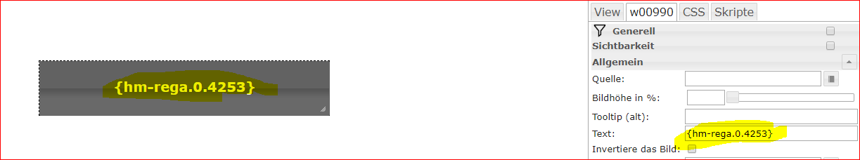

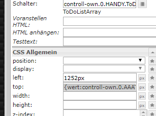

        liv-in-skyL Offline
        liv-in-skyL Offline
        liv-in-sky
        @Matthes
        vielleicht hilft das - nennt sich binding
        hier eintragen:
        {wert:controll-own.0.AAATEST.TestZahlPx;wert >200 ? wert+"px":: "100px"}
        bedeutet :
        wert ist der datenpunkt controll-own.0.AAATEST.TestZahlPx
        wenn wert größer 200 dann benutze wert wenn nicht benutze 100
        kann in jeden wert verwendet werden
        anderes beispiel:
        • in css klasse feld eingetragen (anime ist in css definiert)
          {val:javascript.0.CountdownGelberSack.Termin.Rest.Tage; val<=1? "anime": val>=2? "": ""} ->object dreht sich wenn val kleiner 1
          val: xxx.xxx.xxx; val = ..? : ... : ...
          wenn val gleich ... ist oder wenn val ... ist sonst ....
        auf dem bild siehst du was passiert, wenn ich den datenpunkt (controll-own.0.AAATEST.TestZahlPx) ändere:
        • von 100 auf 201 auf 300 auf 400 auf 50

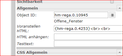

              • StabilostickS Offline
                Stabilostick
                Nachdem Du je einen String pro Widget hast... : Warum hängst Du nicht die beiden Strings mit einem Zeilenumbruch aneinander und stellst das in einem Widget dar?
                • M Online
                  M Online

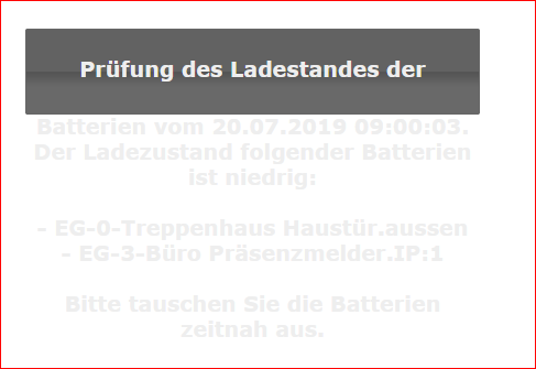

                  Matthes
                  schrieb am zuletzt editiert von Matthes
                  @Stabilostick
                  Danke, das ist die Lösung!
                  Manchmal sieht man den Wald vor lauter Bäumen nicht:-)
                  so habe ich es nun gemacht:
                  und das Ergebis ist, wie ich es haben wollte.
