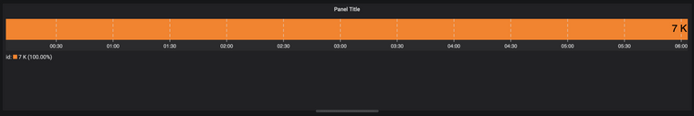

    Hallo auch,
    ich versuche gerade verzweifelt mit Grafana einen Schalter (AN/AUS bzw. die states true/false) darstellen.
    Dazu nutze ich das Discrete Plugin.
    Mit der Influx Datenbank geht das ohne Probleme ruckzuck mit diesem Syntax:
    SELECT last("value") FROM "hm-rpc.1.KEQxxxxxxx.4.STATE" WHERE $timeFilter GROUP BY time($__interval) fill(previous)
    Allerdings auf dem meinem Produktivsystem läuft eine MySQL Datenbank und da bekomme ich keinen Syntax hin der mir den Wert korrekt anzeigt.
    Das einzige was funktioniert aber nicht korrekt angezeigt wird ist:
    SELECT
      Zeit AS "time",
      id
    FROM datapoints
    WHERE
      id = 6540
    ORDER BY Zeit
    Hat jemand eine Idee ???
    Gruß Dirk

        @Knallochse
        Super danke das war der richtige Hinweis.
        Der Syntax ist zwar nicht ganz richtig (bestimmt wegen Forumswechsel) aber nun läufts perfekt !!!! Sogar ohne discrete Plugin !!!!
