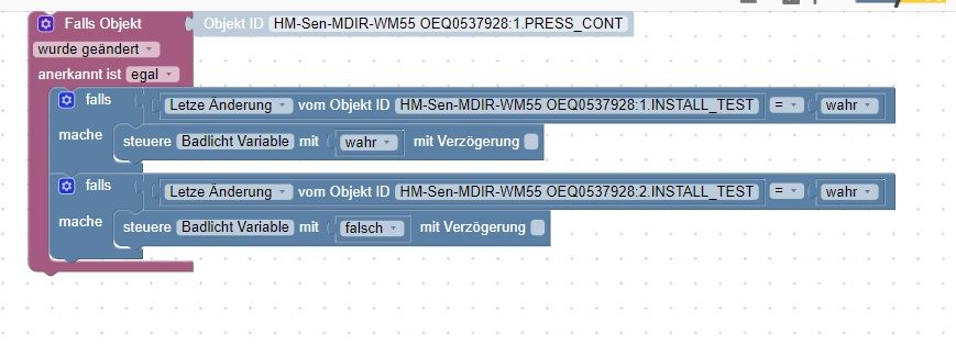

        könntest Du mir mal ein Tipp geben wie ich das in Blockly mache?
        Meine Versuche führen zu keinem Erfolg. Will eine Variable damit setzen da ich noch einen Bewegungsmelder einbinden möchte dazu.badlicht variable.jpg

          @tobi83 sagte in HM-Sen-MDIR-WM55 nur "true" - Lichtschalter Skript:
          ich sagte ja auch:
          @Homoran sagte in HM-Sen-MDIR-WM55 nur "true" - Lichtschalter Skript:
          Dort musst du jeweils auf Aktualisierung triggern.
          Du triggerst nach wie vor auf Änderung, der Wert ändert sich aber nie sondern bleibt immer true
          und wieso press_cont?
          willst du nicht auf press_short triggern?

                @tobi83 sagte:
                ist das eine zusätzliche Variable die man damit setzt?
                Das ist eine unter Blöcke "Variablen" erstellte Skriptvariable.
