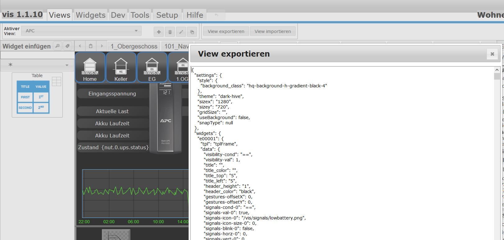

            So, mit einem Tag Verspätung... Ich gehe in View (Fliwa), wähle View exportieren, aber nichts passiert. Muss ich noch etwas beachten?

              @PatrickFro
              Es sollte sich eigentlich ein neues Fenster öffnen …mit View exportieren.

                Sowas habe ich auch erwartet, es passiert aber nichts. Bei recht leeren Views klappt es, bei der vom Robi nicht...

                    Nächster Versuch: Chrome, Edge, Firefox, keiner exportiert den View "Fliwa", andere Views aber schon. Woran kann das liegen? Die Seite ist nicht überladen oder hat andere spezielle Einstellungen...

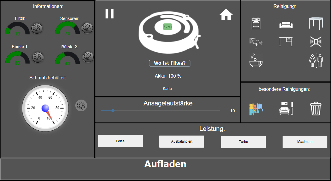

                          @Fridolin01
                          So leid es mir tut, aber diese View habe ich nicht mehr. Mittlerweile sieht sie so aus:

                              @Fridolin01 Export des Views klappt nicht, daher her der Export der Widgets:
