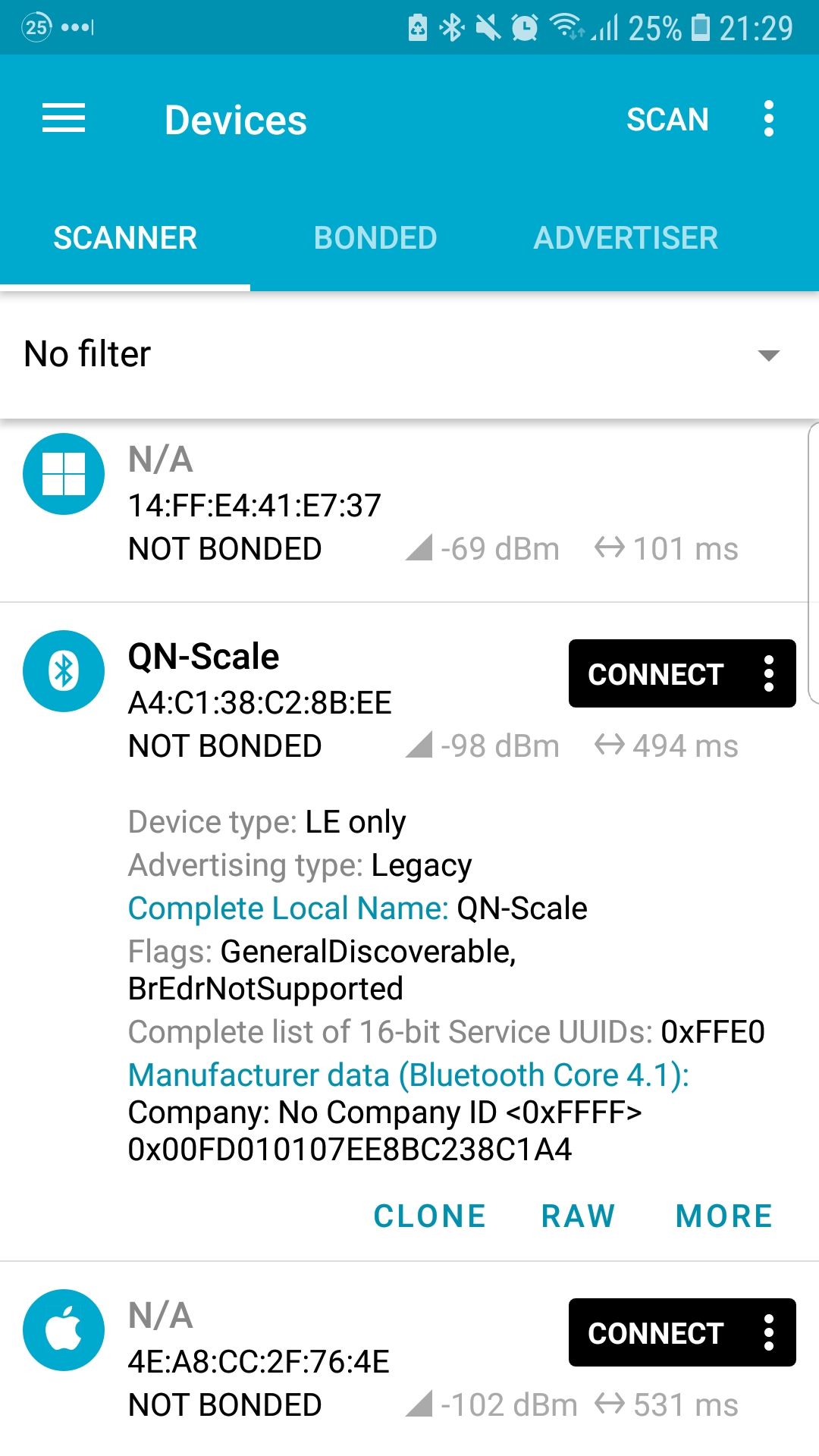

            Sorry für die späte Antwort. Also hier mal die Infos die ich von der App bekomme:
            Es ist auch das einzige Gerät welches unter "ADVERTISER" erscheint:
            AlCalzoneA 1 Antwort Letzte Antwort

              @ozboss sagte in BLE-Adapter plugin-Vorschlag für Waagen:
              Verändern sich die Advertisement-Daten, wenn du auf die Waage steigst? Daraus könnte man ggf. Rückschlüsse ziehen, wie die Daten kodiert sind.
              Falls nicht, wird vermutlich eine richtige Verbindung benötigt.

                Also die direkt angezeigten Werte ändern sich nicht.
                Allerdings gibt es noch einen Schalter in dem Bild rot eingezeichnet:
                Wenn ich den drücke kommt die Meldung: "Error: Legacy advertising data too big"
                Also könnte es schon sein, dass die Waage eine ganze Menge Daten schickt.
                Wie dem auch sei, viel mehr kann ich wahrscheinlich erst mal nicht rausfinden.
