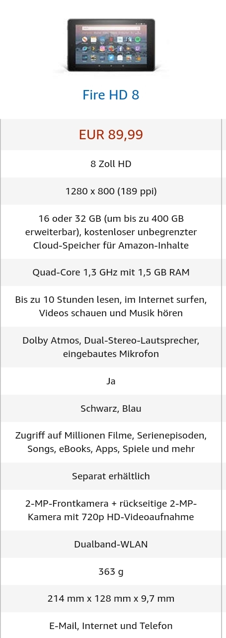

        Fire HD 8-Tablet mit Alexa, 20,3 cm (8 Zoll) HD Display, 32 GB (Schwarz), mit Spezialangeboten (vorherige Generation – 7.)
        Gerade bei Amazon Warehouse Deals
        Für 42 Euro
        Iobroker App kann man installieren.
        Über entwickleroptionen kann Man den Sperrbildschirm deaktivieren
        Meine Adapter und Widgets
        Links im Profil
        • OliverIOO OliverIO
          Für 42 Euro
          @OliverIO
          Die Leistungsdaten sind natürlich nicht die besten, da der screen aber kein full HD ist, könnte die Leistung bei entsprechend einfachen views ausreichen
