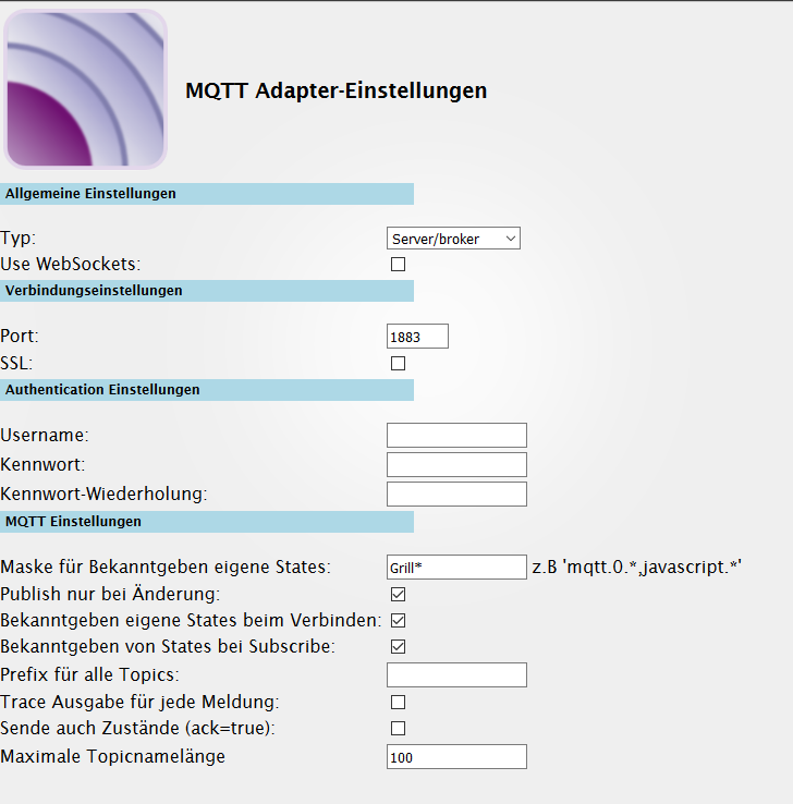

          ich bin ja eben nach Deinem Beispiel vorgegangen. Dort wird ja das Topic "RESET" erzeugt mit dem man den Arduino neustarten können sollte. Das Topic erscheint bei mir auch im MQTT-Adapter nachdem ich den Arduino das erste Mal gestartet habe. Wenn ich aber jetzt den Wert im ioBroker ändere müsste ja nach meinem bisherigen Verständnis der neue Wert an den Arduino gesendet werden und ggf. auch einen Neustart auslösen. Es passiert aber nix, der Arduino schreibt auch nichts in den Seriellen Monitor was er ja lt. dem Sketch tun müsste:

          Deshalb meine Frage, habe ich generell was noch nicht verstanden? oder habe ich einen Fehler im Sketch? oder muss ich im MQTT-Adapter noch etwas anders einstellen?
           ![250_mqtt_adapter.png](/assets/uploads/files/250_mqtt_adapter.png) [/i][/i][/i]

            Aber es ist schon klar, das sich die Scripte auf einen ESP8266 beziehen?
            Für die Reset-Funktion muss auch Hardwareseitig eine Verbindung, siehe Script, hergestellt werden.
            Auf nem Arduino sollte das aber auch - entsprechend angepasst - funktionieren.
            Wie hast du den Arduino netzwerktechnisch angebunden?
            Die Konfiguration sieht bei mir auch so aus, bis auf das ich die Bekanntgabe eigener States beim Verbinden deaktiviert habe.
            Bei mir steht in der Maske für Bekantgeben eigener States mqtt.0.
            Das könnte schon der Fehler bei dir sein.

              Falls dein STATE 'mqtt.0.GrillRESET' heist, wird das nie über MQTT adapter gesendet, weil du ausdrücklich gesagt hast, dass du nur "Grill.." Objekte sendest.
              Muss vielleicht deine Maske 'mqtt.0.Grill*' sein?[/i][/i][/i]

                Jetzt dachte ich schon ihr hättet mich auf die Lösung gestoßen weil ich die Maske fürs Bekanntgeben eigener States anpassen müsste. Das hilft aber leider auch nicht 😢 Ich habe da jetzt alles Mögliche versucht, sogar testweise mal nur * ! Hilft aber auch nicht. Außerdem sieht die Debugausgabe im ioBroker-Log IMO gut aus:
