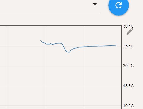

    ich möchte den Temperaturverlauf meiner Xiaomifühler in einer Flot anzeigen lassen. Die Daten werden in einer MariaDB gespeichert. Der zuerst eingefügte Wert wird im Graphen richtig angezeigt. Die weiteren Datenpunkte die ich hinzugefügt habe verlaufen bei über 36Grad. Heute waren aber keine 36 Grad und im entsprechenden Datenpunkte werden unter "Tabelle" und "Grafik" auch andere Werte angezeigt also die wie warm es heute wirklich war. Muss ich im Flot noch irgendwas anpassen?

      @Jeek sagte:
      Zu allen Datenpunkten den gleichen Wert für Max eintragen.
