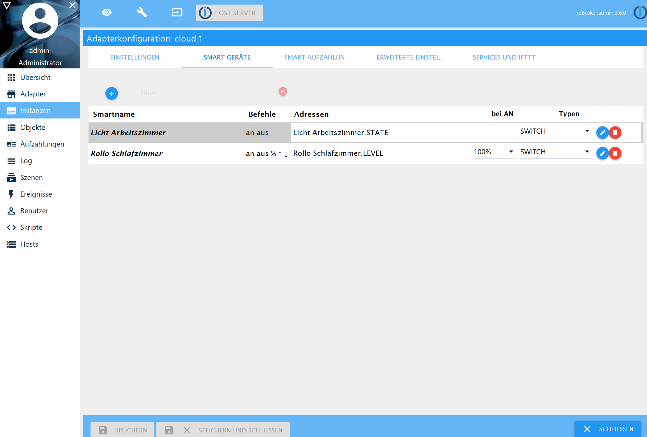

    da ich mitlerweile keine Ansätze mehr finde mein Problem zu lösen versuche ich nun Hilfe hier im Forum. Kurz gesagt: Alexa findet keine Geräte die im Cloud Adapter (2.6.2) unter Smart Geräte aufgelistet sind/waren. Ich wollte neue Szenen veröffentlichen und habe da gemerkt, dass alle bestehenden Geräte offline waren. Folgendes wurde bereits gemacht:
    • Alexa Skill neu verknüpft (so gut wie bei jeder Änderung)
    • neue App ID erstellt
    • Alle Dienste + Windows Server mit iobroker neu gestartet
    • Cloud Adapter neu erstellt
    • Alle Smart aufzählungen ab und angehakt
    • Die smart Geräte komplett gelöscht
    • Manuell Smart Devices angelegt (Homematic und Szenen) mit verschiedenen Typen (Switch, no Type)
    • Neues Profil auf iobroker.net erstellt
    • Gratislizenzen sind gekauft
    • Sichergestellt das cloud adapter auch immer verbunden ist
    • VIS unter Applikations auf iobroker.net ausprobiert -> klappt
    • Umlaute aus enums rausgenommen
    • Alle Aufzählungen gelöscht und neu synchronisiert
    • Log auf "verdächtige" einträge geprüft
    Aktuell ist es so, dass die Smart Geräte nicht mehr neu hinzugefügt werden wenn ich diese in den Aufzählungen anhake. Wäre zu verschmerzen die Geräte manuell hinzuzufügen, aber Alexa findet sie ja derzeit nicht.
    Aufzählungen:
    Instanzen
    Cloud Adapter
    Über Hilfe würde ich mich sehr freuen :)
