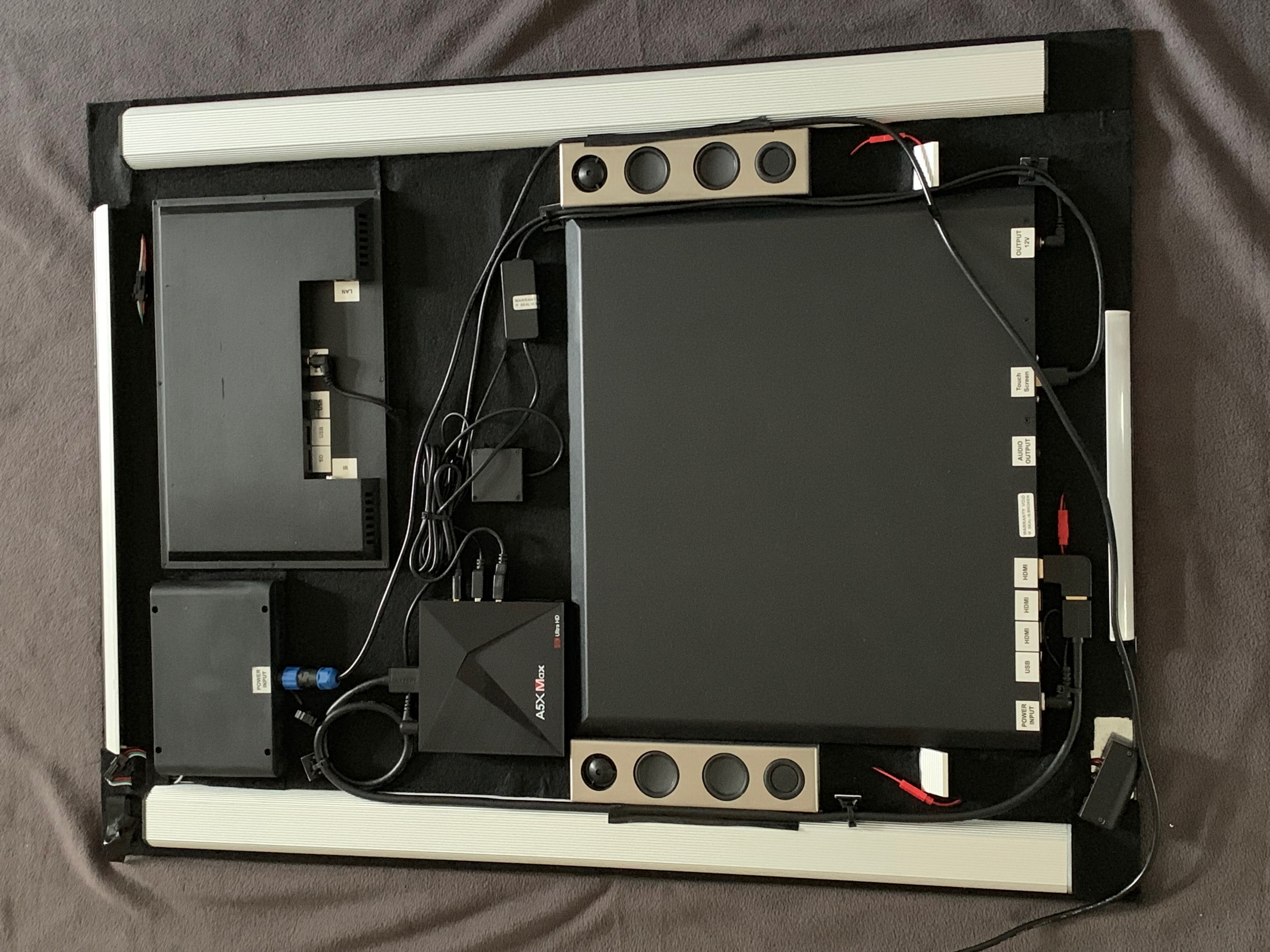

    Beim Sichten des Lieferumfangs gab es jedoch die ersten Überraschungen. Positiv: Es sind 4 Fernbedienungen dabei, mit einer schicken flachen Bluetooth Tastatur. Negativ: Es gibt ein großes nicht verbautes Netzteil mit Lüfter (siehe Bild3).
    bild1.jpg (Bild1 - Fernbedienung 1x Touchmonitor, 2x für den oberen Monitor und 1x für die Randbeleuchtung)
    Zur Wandinstallation wird eine Schiene für oben mit zwei Zusatzhalterungen für unten geliefert. In der Anleitung sind übrigens 2 Schienen abgebildet… naja, nicht verwirren lassen. Die Schiene muss man selbst durchbohren, da keine Löcher vorhanden sind. Machbar, kostet aber alles zusätzliche Zeit - insbesondere für Gelegenheitshandwerker wie mich. Beworben wurde die Installationsdauer mit 20 Minuten inkl. technischer Konfiguration. Alleine für die Wandinstallation habe ich über 2 Stunden benötigt (...bin allerdings handwerklich eher unbegabt).

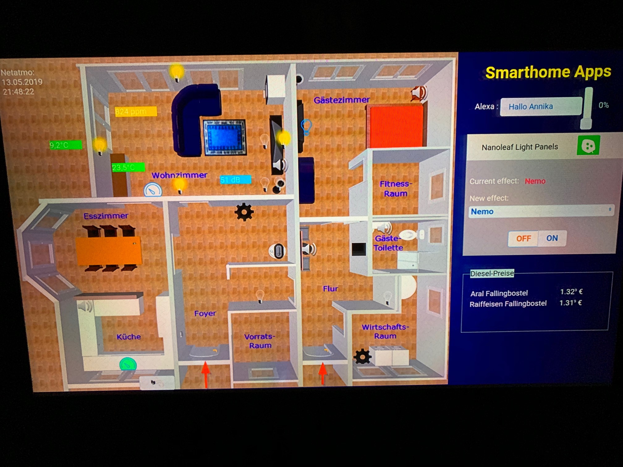

    Das Touch-Display funktioniert im übrigen erwartungsgemäß gut, analog zu einem großen Tablet. Egal ob Netflix, Spiele oder die benötigten Smart Home Apps… alles läuft wie es soll. Die typischen Steuersymbole von Android (home, back…), werden eingeblendet sobald man vom unteren Rand nach oben streicht. Einziger Wermutstropfen: Speziell auf meinem QAIO bleibt die eingebaute separate HD-Kamera schwarz. Das habe ich als Mangel gemeldet und bin nun gespannt wie es weiter geht.
    Die Nutzung:
    Im oberen Bildschirm schwanke ich im Moment zwischen einem digitalen Bilderrahmen, einer Wetteranzeige, dem Livebild meiner Außenkamera oder einer weiteren VIS-Oberfläche :) Dieser Bildschirm ist bei mir dauerhaft an.
    Auf dem Touch-Display ist natürlich meine primäre VIS-Steuerung gesetzt. Damit zusätzlich die spezialisierten Apps immer im schnellen Zugriff sind, nutze ich den Fully Browser. Gerne nutze ich auch die vorinstallierte AirPlay Unterstützung für meine Apple Geräte um z.B. mal eben ein Video aus WhatsApp zu zeigen. Klappt super.

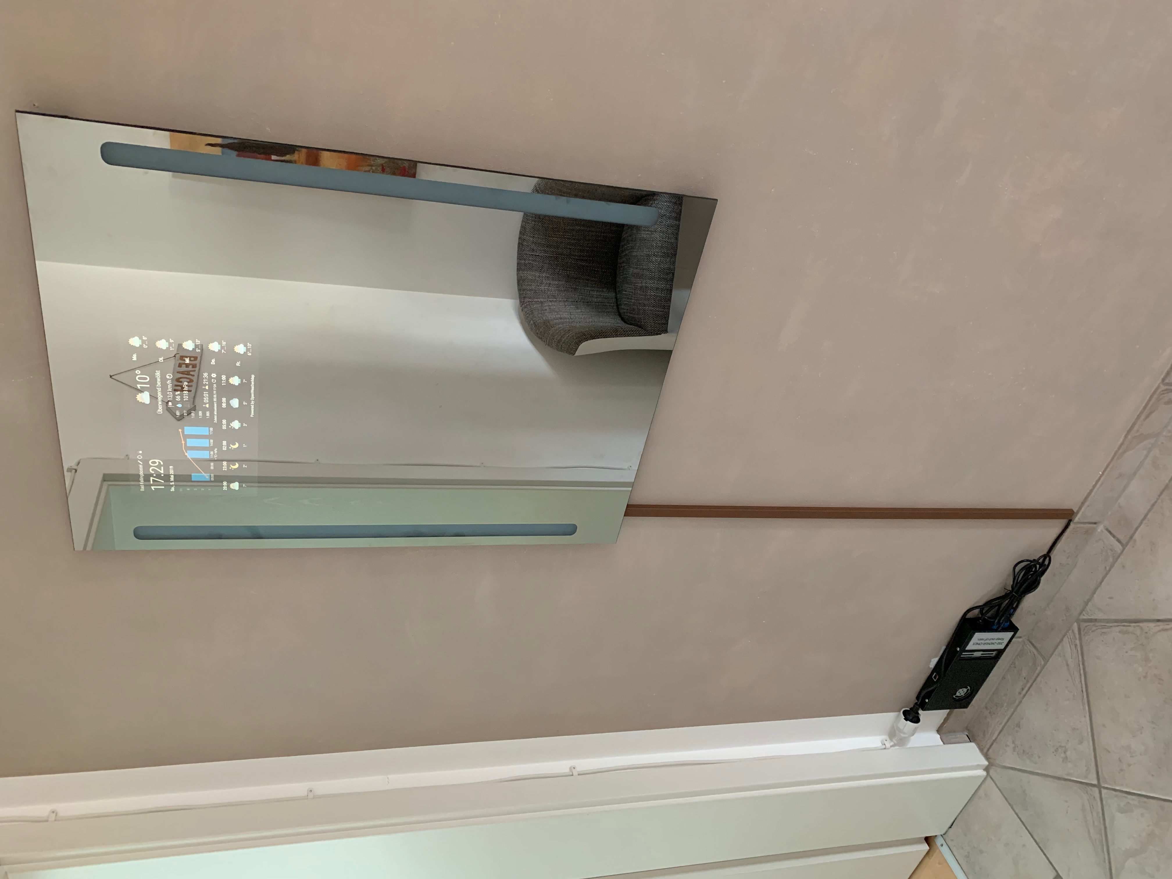

    Direkt unter dem Bildschirm (rechts/unten) ist ein versteckter Ein/Aus-Schalter als Touch-Element platziert. Da ich die Position nicht genau erkennen kann, streiche ich i.d.R. mit 4 Fingern (recht elegant) über diese Fläche. Das Ausschalten erfolgt sofort, aber das Einschalten dauert ca. 15 Sekunden. Glücklicher Weise ist die zuletzt gestartete App dann immer noch aktiv, so wie es sein soll :)
    Das eingebaute Licht an der Mirror-Unterseite reagiert auf Bewegungen bis ca. 2 Meter Entfernung. Gerade im Dunkeln ist das praktisch. Der Mirror hat zudem an beiden Seiten eine Zusatzbeleuchtung. Die Weißstufe dieser Lichter kann per Fernbedienung an die eigenen Vorlieben angepasst werden (...warmes oder kaltes Licht). Die Zusatzbeleuchtung wird über einen speziellen Sensor an der rechten/unteren Ecke "berührungslos" ein- oder ausgeschaltet. Sehr elegant!

      Find das Ding auch sehr sehr chic. Wunder mich aber bisschen über deine Kabelverlegung. Soll das so bleiben?
      Gibts das Ding aich nur mit Touch Display? Mir würde eins reichen, das aber weiter oben. Sieht auf dem Bild schon arg tief aus.

        Hallo Benni, ich habe bereits die kleinste Version des Spiegels gekauft.
        Durch die Perspektive wirkt das schräg, aber natürlich ist der Spiegel per Wasserwaage justiert. Das externe Netzteil stört mich tatsächlich auch, aber ich hatte noch keine gute Idee das Teil zu verstecken. Im Moment ist es einfach per Klettband an der Wand angebracht.
