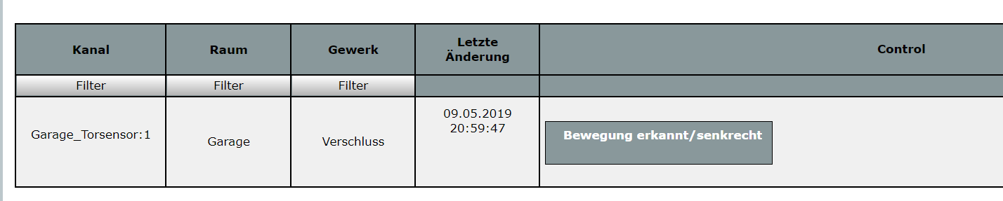

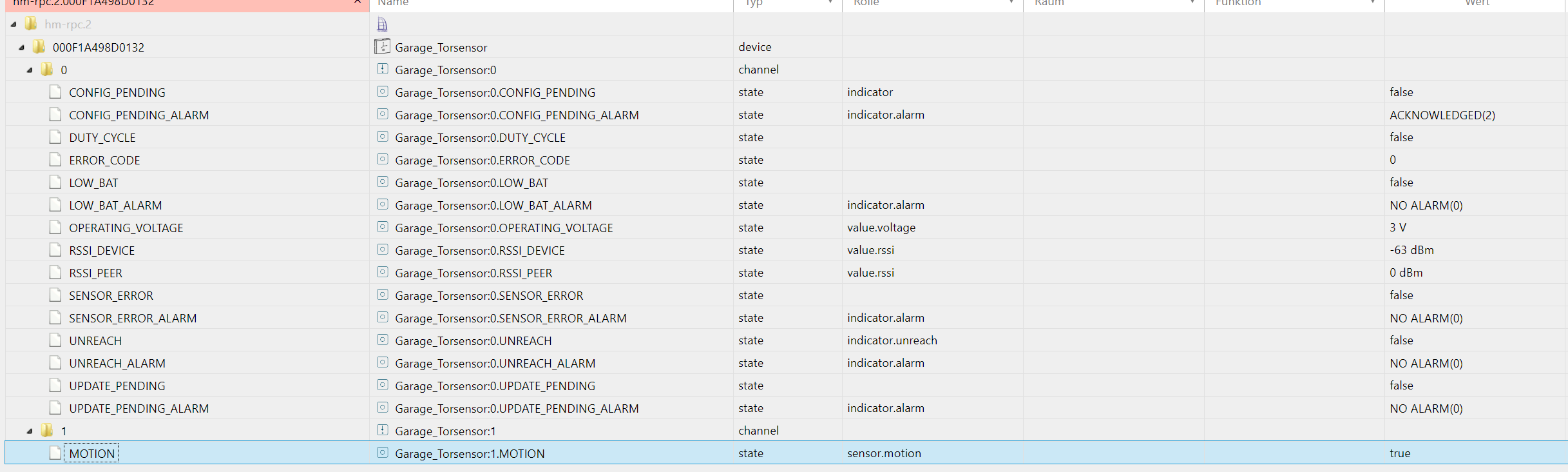

    Bei den Objekten in ioBroker fehlt der Zustand der Lage des Sensors (Senkrecht/Waagrecht):
    Was braucht ihr denn für Infos oder Daten um diesen zu integrieren?

      @darkiop sagte in ioBroker.hm-rpc Beschleunigungssensor HmIP-SAM:
      Das ist doch der selbe Datenpunkt wie für bewegung erkannt.
      Die Bedeutung wird doch nur anders in den geräteeinstellungen konfiguriert.
      Das siehst du auch an der Bezeichnung in der CCU

        Oh man, das hab ich auch gerade erkannt - der kennt nur true/false - ich ging gedanklich von motion true/false und eben der Lage aus .... :)
