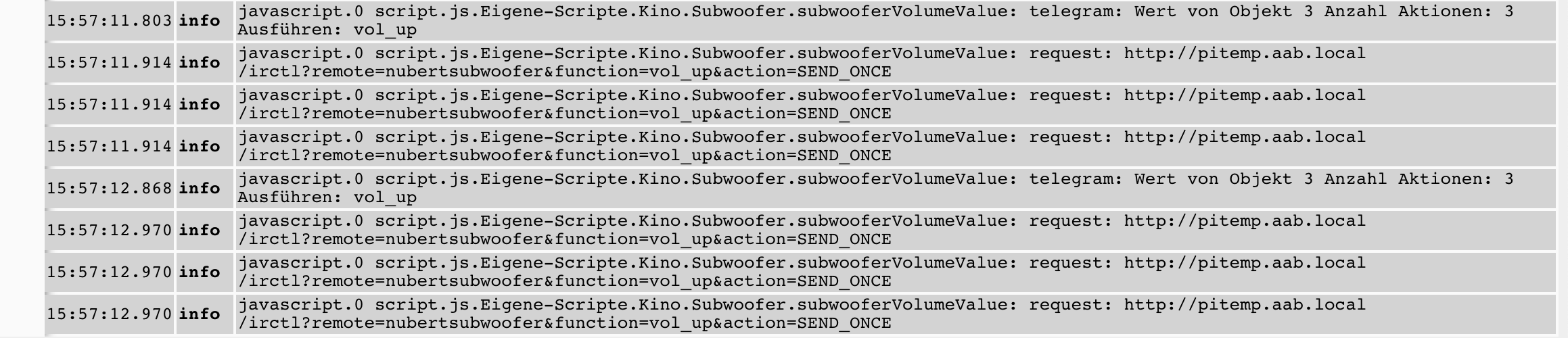

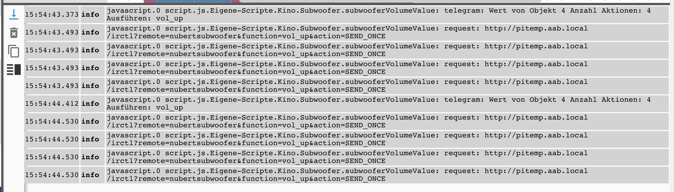

    ich habe ein bestimmtes Problem mit Blockly bzw einem Script in dem ich halt Blockly verwende.
    Das Script tut grundsätzlich genau das was es soll. Beobachten ob sich ein Objekt ändert und wenn ja dann bei Änderung etwas tun.
    Allerdings läuft der Inhalt immer zwei Mal ab. Und ich weiß einfach nicht warum.
    Bilder sagen mehr als 1000 Worte.
    Hier wurde der Wert auf 4 geändert
    Hier wurde der Wert auf -10 geändert
    Hier wurde der Wert auf 3 geändert
    Immer wird der Inhalt zwei Mal ausgeführt.
    Was wird gemacht. Es wird ein API Call auf einen Webserver ausgeführt der dann ein Infrarotsignal an meinen Subwoofer sendet. Der Subwoofer ändert dann entsprechend das Volume um jeweils +1 oder -1.
    Klappt immer, aber halt doppelt :-(

      @rayman Zum Schluss wird der Triggerdatenpunkt auf 0 gesetzt, wodurch wieder getriggert wird.
      Außerdem: Anstelle von wiederhole und Ausführen timeout verwende Ausführen Intervall und zähle im Intervall die Variable volValue runter, bei 0 stoppe das Intervall.
      R 1 Antwort Letzte Antwort
