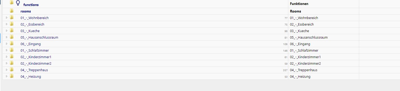

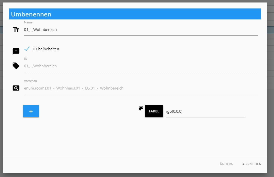

    Jetzt legt der KNX-Adapter nur die Räume an, denen in der ETS auch ein Gerät zugewiesen ist!?
    Und diese werden auch in einer recht sonderbaren Form angelegt, so dass ich sie nicht mehr ändern kann, geschweige Räume manuell hinzufügen.
    (Bild1.jgp.JPG Bild Link)
