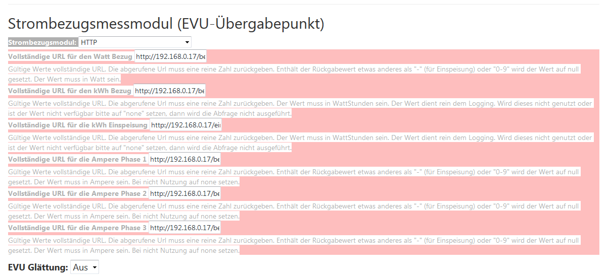

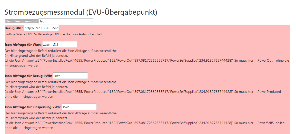

    habe mir eine Wallbox nach dem openWb Konzept aufgebaut. Mit dem energymanager Adapter lese ich die Daten meiner Solaranlage aus. Nur leider bekomme ich es nicht hin das das Strombemessungsmodul der Wallbox die Daten abfragen kann. IoBroker und das Steuerprogramm laufen auf einem Raspi.
    Die Wallbox kann über Http:
    oder Json:
    abfragen. Kann mir jemand einen Tipp geben oder hat eine Idee wie ich das hinbekommen könnte.
    Vielen Dank im Voraus.

      der Entwickler der openWB Wallbox hat mir bezüglich der Abfrage geschrieben das ich ein kleines Skript schreiben soll welches dann zyklisch die benötigten Werte (Netzbezug, Gesamtertrag, Einspeisung usw.) nach /var/www/html/openWB/ramdisk/xxxbezug schreibt. Im Steuerprogramm der OpenWB müsste dann das http Modul genutzt werden und der Text in der Abfragebox lautet dann:
      http://lokaleip/openWB/ramdisk/xxxbezug
      Vielleicht hilft das ja noch und es kann mit einer Helfen.
      Bezüglich Skripte habe ich absolut keine Ahnung!!!
