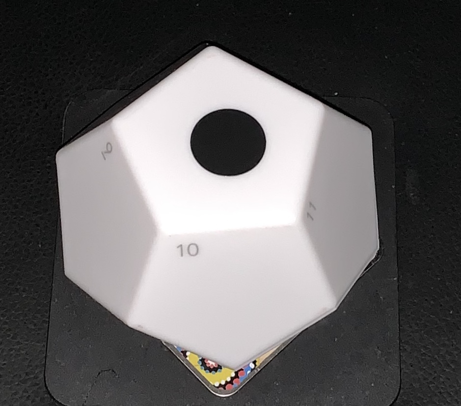

                  Danke für die Tipps. Ich habe mich jetzt für die Nanoleaf Remote entschieden. Eine Fläche hat einen schwarzen Punkt erhalten zum ausschalten. Ich bin aber nicht sicher ob meine Eltern damit klar kommen - bin gespannt.
