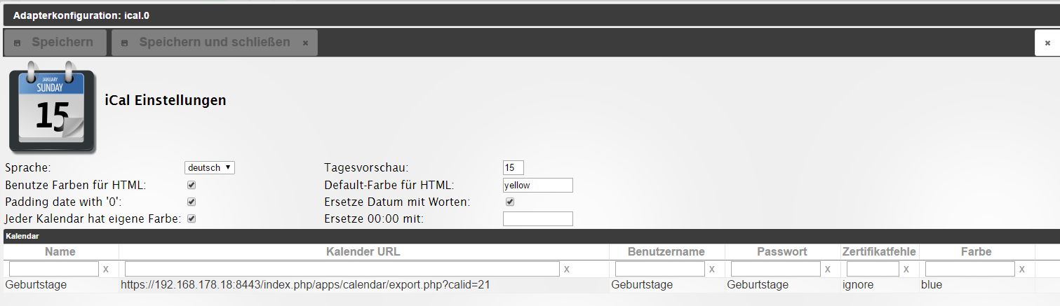

            Meine Ical Adapter Einstellung sieht z.B. so aus:
            ich weiß das es Probleme gibt wenn z.B. die Zeiten eines Termins Anfang/Ende fehlerhaft sind. Ende liegt z.B. vor Anfang.

              Hier mal meine Einstellungen des ical Adapters:
