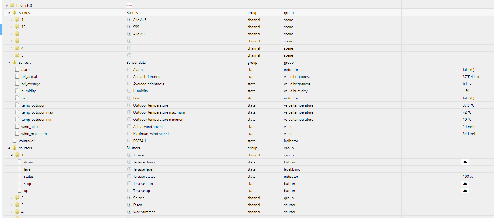

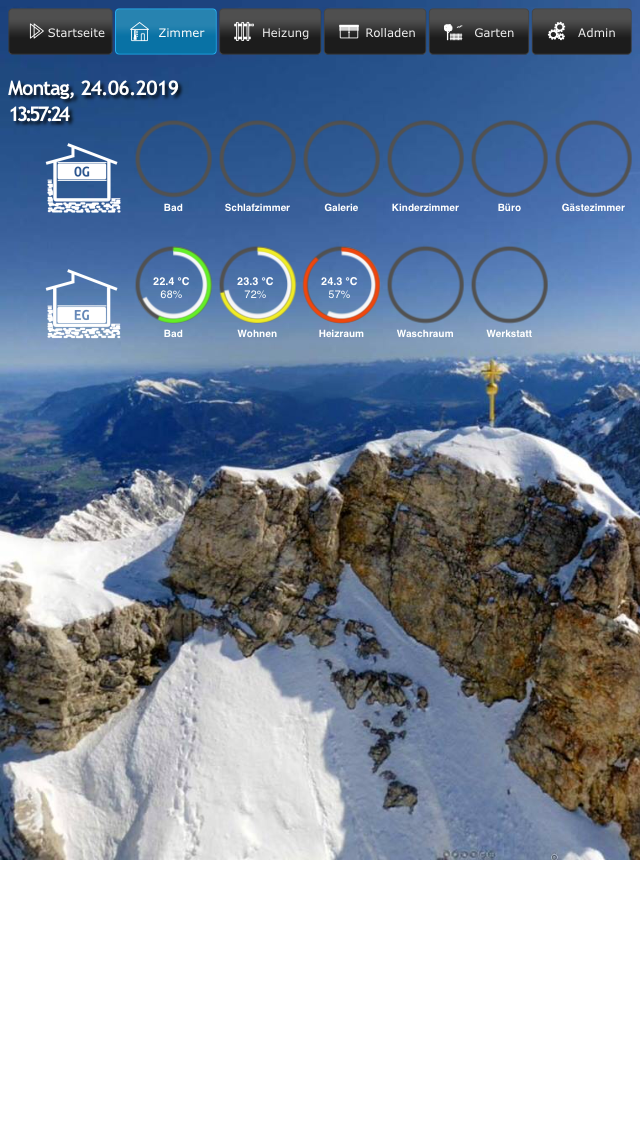

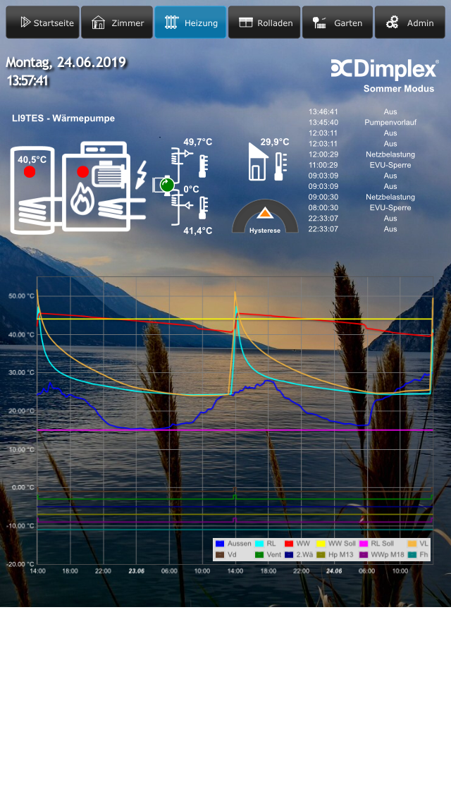

      @AtzeAckermann hier mal ein Beispiel meiner Visualisierung. Bin aber aktuell noch dran, also noch nicht fertig.
      Bei den Rolladen hab ich schnell eine Grafik eingefügt, da sieht man, das die Helligkeitswerte auf 0 sinken
      Den status sollte er auch anzeigen, geht aber aktuell nicht mehr, aber das liegt ja am js-controller
      ich habe die L Serie https://rolladensteuerung.de/index_ml.htm sollte aber gleich mit M sein.
      firmware habe ich nicht die Aktuelle drauf, werde ich aber mal machen

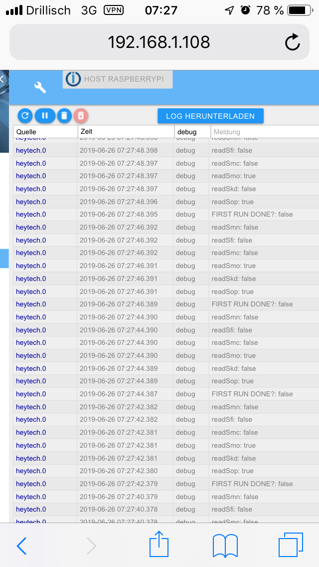

                    heytech.0 2019-06-24 20:46:51.614 debug Data: ���xx�
                    heytech.0 2019-06-24 20:46:50.718 debug Data: x���x�x���xx�x��xxxx��x�x��
                    heytech.0 2019-06-24 20:46:50.666 debug Data: �xx���x��x������x��������x�x��xxxx���x��x�����xx��xx��x�x�����xx����xx����xx����xx����
                    heytech.0 2019-06-24 20:46:50.617 debug Data: ���xx�
                    heytech.0 2019-06-24 20:46:49.718 debug Data: �x���x�x���xx�x��xxxx��x�x��
                    heytech.0 2019-06-24 20:46:49.666 debug Data: �xx���x��x������x����������x�x��xxxx���x��x�����xx��xx��x�x�����xx����xx����xx����xx���
                    heytech.0 2019-06-24 20:46:49.612 debug Data: ���xx�
                    heytech.0 2019-06-24 20:46:48.717 debug Data: �x���x�x���xx�x��xxxx��x�x��
                    heytech.0 2019-06-24 20:46:48.666 debug Data: �xx���x��x������x����������x�x��xxxx���x��x�����xx��xx��x�x�����xx����xx����xx����xx���
                    heytech.0 2019-06-24 20:46:48.613 debug Data: ���xx�
                    heytech.0 2019-06-24 20:46:47.717 debug Data: �x���x�x���xx�x��xxxx��x�x��

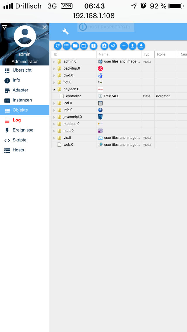

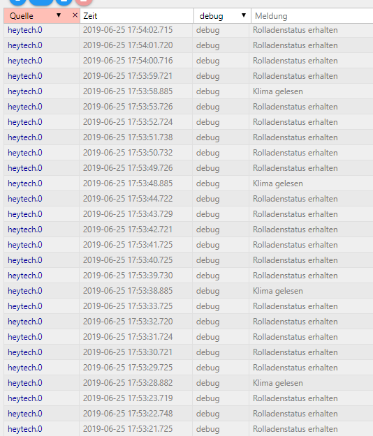

                          @AtzeAckermann
                          habs getestet
                          alte version gelöscht, deine Installiert.

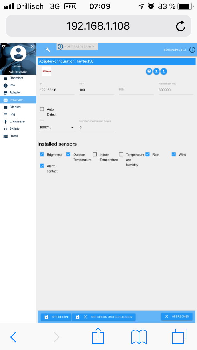

                          ich bekomme wieder keine shutter angezeigt. In der Visualisierung habe ich aber noch die buttons für auf ab und stop. Die funktionieren aber noch. Also funktion ist da, aber unter objekte werden nur die Senoren angezeigt.
                          Die Trennung habe ich auf 10.000ms gestellt, logging auf debug, da läuft aber immer was und trennt nicht.
                          Irgendwas ändert sich ständig... Licht, Wind
                          Mit der HEY App komme ich deshalb auch nicht drauf
                          Wenn ich manuell konfiguriere und nicht auf auto, dann zeigt er mir die 8 kanäle an, aber ohne Bezeichnung. Früher wurden die namen mit übergeben "Schlafzimmer" usw
                          Der ordner Scene fehlt aber auch noch

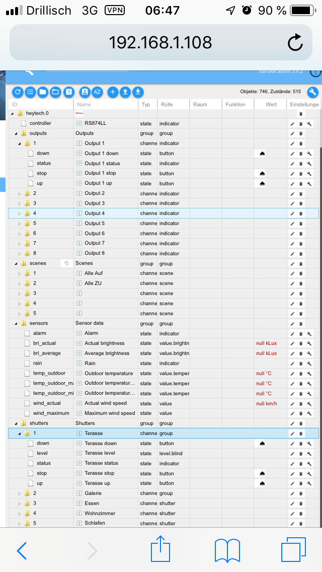

                                  @AtzeAckermann
                                  habs jetzt gleich mal ausprobiert :-)

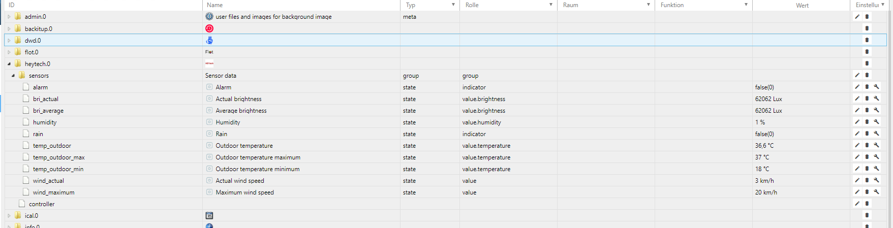

                                  Mit Auto Detect funktioniert es nicht. es kommen im Log nur false

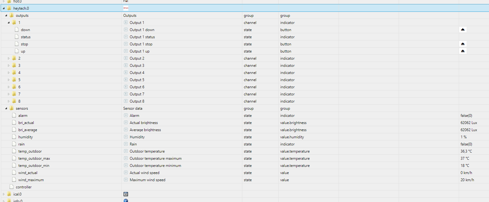

                                  Wenn ich die Anlage Manuell Auswähle, funktioniert es, teilweise.
                                  Im Log ist jetzt bei Smo und Sop ein true dabei, der rest ist false
                                  ich bekomme aber keine Sensor Werte geliefert und es gibt jetzt Shutters und Outputs. Shutters wäre die bessere Option, weil die gleich beschriftet wären, so wie sie in der Anlage hinterlegt sind. Scenes sind auch da, genau so wie es in der Anlage steht

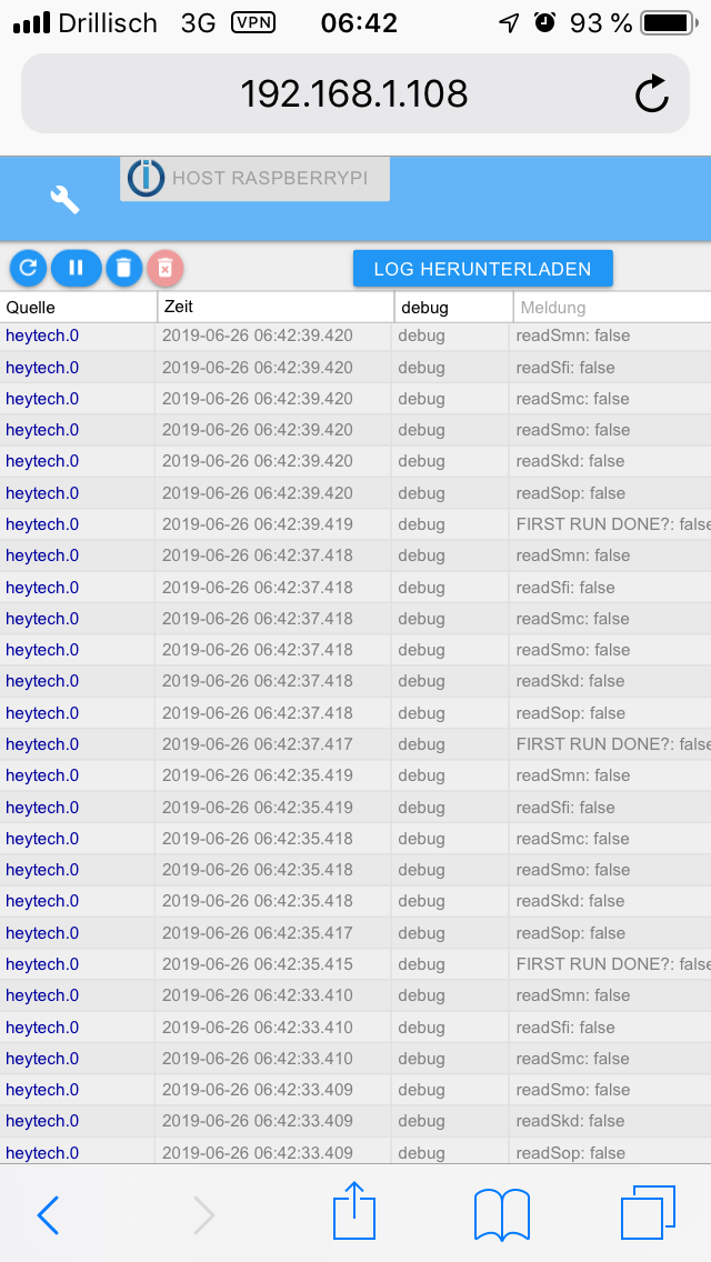

                                        @AtzeAckermann
                                        irgendwie verstehe ich es nicht mehr
                                        Hab die aktive Instanz gelöscht.
                                        Hochgeleden habe ich nicht neu, einfach eine neue Instanz wieder hinzugefügt.
                                        Konfig mit Auto Detect und siehe da, es funktioniert alles!
                                        Es zeigt sogar die Öffnungsprozente an!!!
                                        Warum auch immer.
                                        Irgendwie ist die Initialisierung ein Zufallsobjekt.
                                        kannst du mir sagen, welcher Befehl welchr Sensor ist (ich geh mal davon aus, das dies die Senoren sind) Luftfeuchte und Innentemp habe ich nicht
                                        heytech.0 2019-06-27 15:45:37.115 debug readSmn: false
                                        heytech.0 2019-06-27 15:45:37.115 debug readSfi: false
                                        heytech.0 2019-06-27 15:45:37.114 debug readSmc: true
                                        heytech.0 2019-06-27 15:45:37.114 debug readSmo: true
                                        heytech.0 2019-06-27 15:45:37.114 debug readSkd: true
                                        heytech.0 2019-06-27 15:45:37.114 debug readSop: true
                                        AtzeAckermannA 1 Reply Last reply

                                          @stefantaust Ja Cool. Also ich lösche bei meinen Tests immer den ganzen Adapter. Da wird die Instanz mit gekilled.
                                          SMN: Liest die Shutters und Scenes
                                          SOP: Liest die Öffnungsprozente
                                          SKD: Klima Daten
                                          SMO: Model Kennung
                                          SMC: Number of Channels
                                          SFI: Software Version
