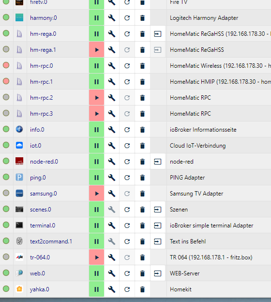

Homematic Adapter auf Windows-Rechner rot
homematic iobroker windows
11 Beiträge 4 Kommentatoren 808 Aufrufe 3 Beobachtet
  • StabilostickS Offline
    Stabilostick

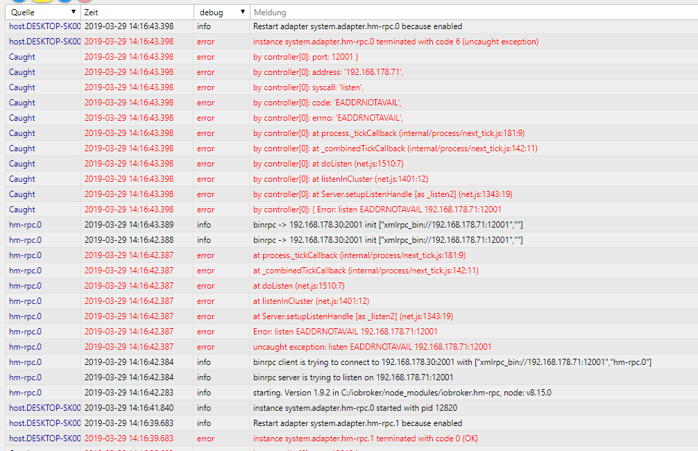

    Hat sich vielleicht die IP-Adresse Deines Rechner geändert ud lautet nicht mehr 192.168.178.71? Oder lauscht auf dem Port 12001 ein anderes Programm/Adapter? Auf jeden Fall schaft der hm-rpc-Adapter es nicht mehr, den Port auf dem lokalen Netzwerkinterface zu öffnen.

        stimmt, mein Rechner hat eine andere Adresse.
        ich dachte die wichtige wäre die von meiner ccu2... die hat sich nicht geändert
        Ändere ich am besten irgendwie in der FRITZ!Box die Adresse von dem Rechner, oder ist es besser beim io... die neue bekanntzugeben? Und vor allem wo?

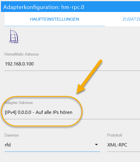

          Stabilostick

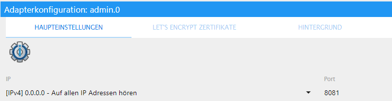

          Was hast Du denn hier stehen?
          • W Offline
            W Offline
            wolfpack57
            o. k., auch Versuch macht kluch...
            Zu Deiner Frage: ich habe dort auch auf alle IPs hören stehen...
            Ich habe jetzt einfach mal in der FRITZ!Box die IP-Adresse von dem Computer auf die Endnummer 71 zurück geändert.
            Ein Neustart vom Rechner...
            läuft wieder :)

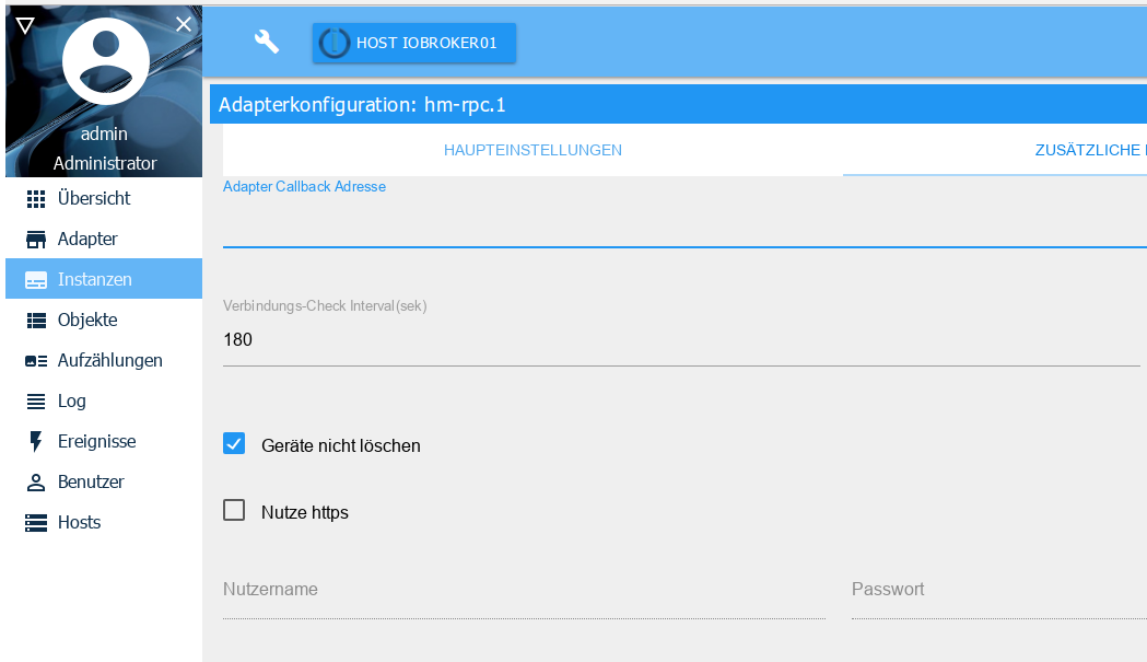

              @wolfpack57
              Was steht denn in der Callback-Adresse?

                  @wolfpack57 Nein,
                  sondern die hier:

                    o. k., da war die alte eingetragen...
                    ich hatte nur oben die von der ccu gesehen.
                    Dann machts jetzt sogar für mich Sinn...
