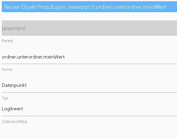

        Hm, aber wie kann ich einen Ordner anlegen? Wenn ich im Reiter "Objekte" auf das Plus klicke, kann ich nur auswählen Datenpunkt / Kanal / Gerät.
        Oder muss ich das wo anders machen?

          @AlexAtHome Im Reiter "Objekte" unter javascript.0 einen Datenpunkt anlegen mit dem Namen ordner.unterordner.meinWert. Dabei entsteht automatisch der Ordner ordner und ein weiterer Ordner unterordner.
          Anschließend kann der Name geändert werden.

            Aaaaah, jetzt ja :-)
            Danke Dir!!
