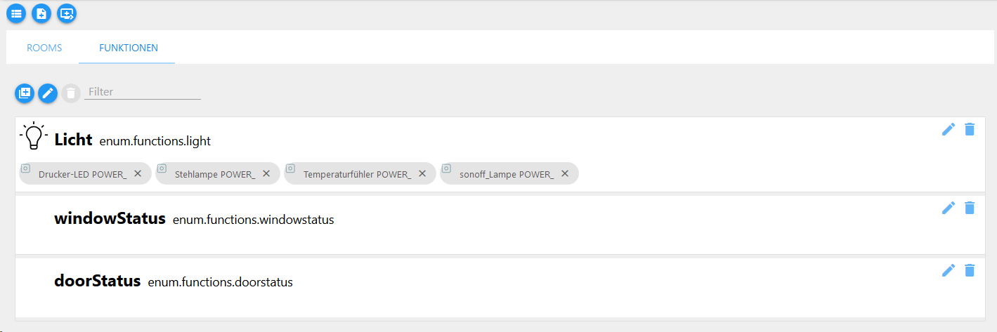

    ich brauche mal eure Hilfe, weil ich etwas nicht verstehe.
    Ich habe unter AUFZÄHLUNGEN eine neue Aufzählung angelegt : "enum.functions.light"
    Dieser Aufzählung habe ich Geräte zugewiesen

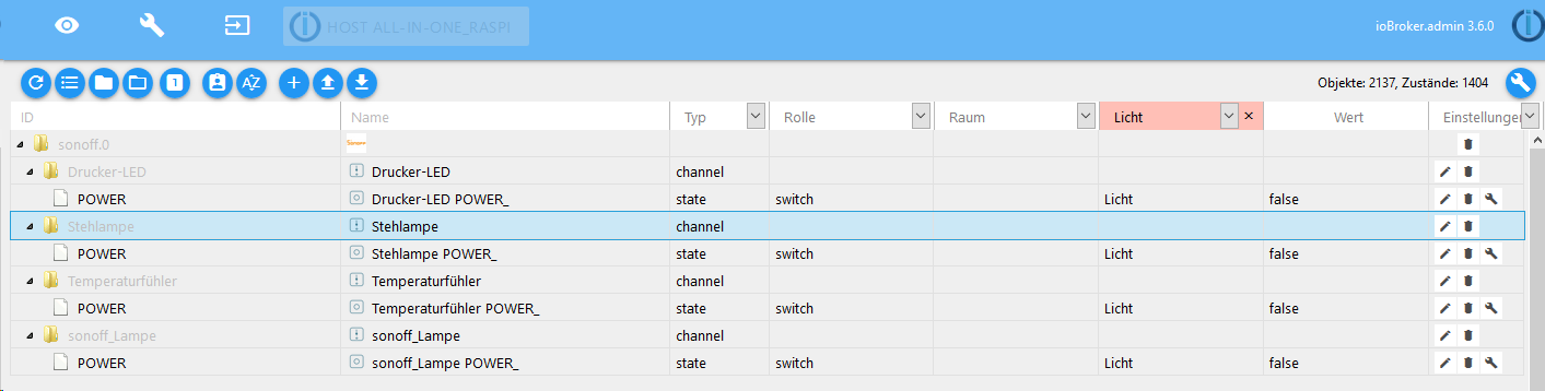

    Leider tauchen aber unter OBJEKTE diese Auzählungen nicht auf:
    Was mache ich falsch?
    Da diese Aufzählungen nicht erscheinen, kann ich auch keine Datenpunkte davon verwenden.

      @copperfield
      Warum sollten sie unter Objekte nochmals auftauchen.
      Dafür ist ja der Reiter Aufzählungen.
      Oder steht bei den Objekten der sonoff Geräte das gewerk nicht dahinter

        copperfield
        @Homoran
        Danke für deine Antwort!
        In den Objekten steht unter Funktion die Bezeichnung meiner Aufzählung:
        Ich war der Meinung, dass die Aufzählung auch unter den Objekten erscheint, damit ich diese quasi als Gruppe ansprechen kann, wie z.B. ALLE LICHTER EINSCHALTEN.
        In einigen Beiträgen habe ich gesehen, dass es bei Homematic-CCU wohl genau so ist.
        Aus diesem Grund bin ich davon ausgegangen, dass es hier auch so wäre.

          @copperfield
          Läuft alles wie es soll.
          Die Aufzählung ist kein Objekt.
          Und dass man in Homematic CCU ein ganzes Gewerk auf einmal ansprechen kann wäre mir neu.
