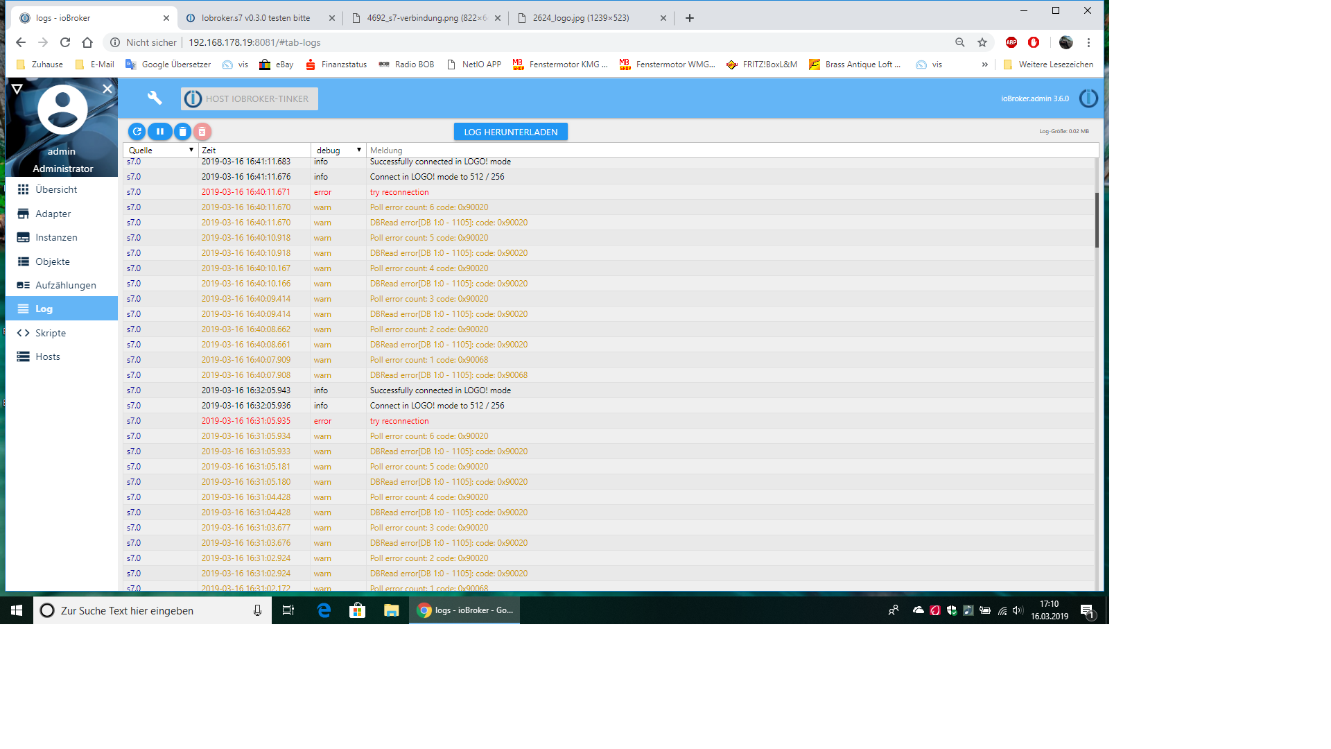

    Hallo liebe ioBroker Gemeinde,
    ich habe ein kleines Problem mit dem S7 Adapter.
    In meiner Konfiguration habe ich 5 LOGO 8 in ioBroker erfolgreich eingebunden, jedoch habe ich bei zwei LOGO`s Verbindungsabbrüche in unterschiedlichen Zeitabständen.
    Bei einer ist es mir fast klar da in einer Unterverteilung keine Datenleitung lag habe ich das mit einem alten Power LAN, dass ich noch rumliegen hatte gelöst bei der LOGO habe ich öfters reconnects in viel kleineren Zeitabständen.
    Aber bei der anderen LOGO kann ich es mir nicht erklären da sie wie die anderen LOGO`s auch direkt am Switch über eine Datenleitung angeschlossen ist.
    Bei den anderen LOGOs habe ich bisher noch keine reconnects feststellen können. Bei allen LOGOs sind die gleichen Einstellungen ausser IP natürlich.
    Hat vielleicht jemand eine Idee ???
    Hier meine Einstellungen:
    Freu mich über jeden Hinweis :-)

      @Elektroniker86
      ich habe bei mir 3 der 8er Logos im Netzwerk, die hatten auch ab und an mit Verbindungsabbrüchen zu kämpfen. Ist aber schon eine ganze Weile her. Ich habe damals den S7-Adapter gestoppt und die Logo´s einmal komplett neu starten lassen, also Spannung für ein paar Minuten weg und dann wieder dran, seither habe ich keine Probleme mehr. Was letztendlich der Grund für die Abbrüche war und vor allem ob meine Vorgehensweise wirklich die Lösung war kann ich nicht beurteilen. Habe auf jeden Fall schon ein halbes Jahr Ruhe und vorher war teilweise jeden Tag was im Log zu finden.
      Deine Einstellungen sehen relativ identisch zu meinen aus evtl. könntest du mit dem Poll-Delay und der Pulsetime etwas höher gehen. Ich polle z.B. nur alle 1000ms und auch die Pulstime habe ich mit 500ms etwas höher eingestellt.
      Gruß Steffen

        Hallo Steff,
        vielen Dank für die schnelle Antwort, ich probiere dein Vorschlag mal aus. Vielleicht hilft es ja.
        Heute, habe ich ein DB read Error bei einer LOGO im Log gehabt, welche noch nie im Log stand.
        Es ist wirklich so unregelmäßig das man überhaupt kein Anhaltspunkt hat was es sein könnte.
        Gruß Heiko
