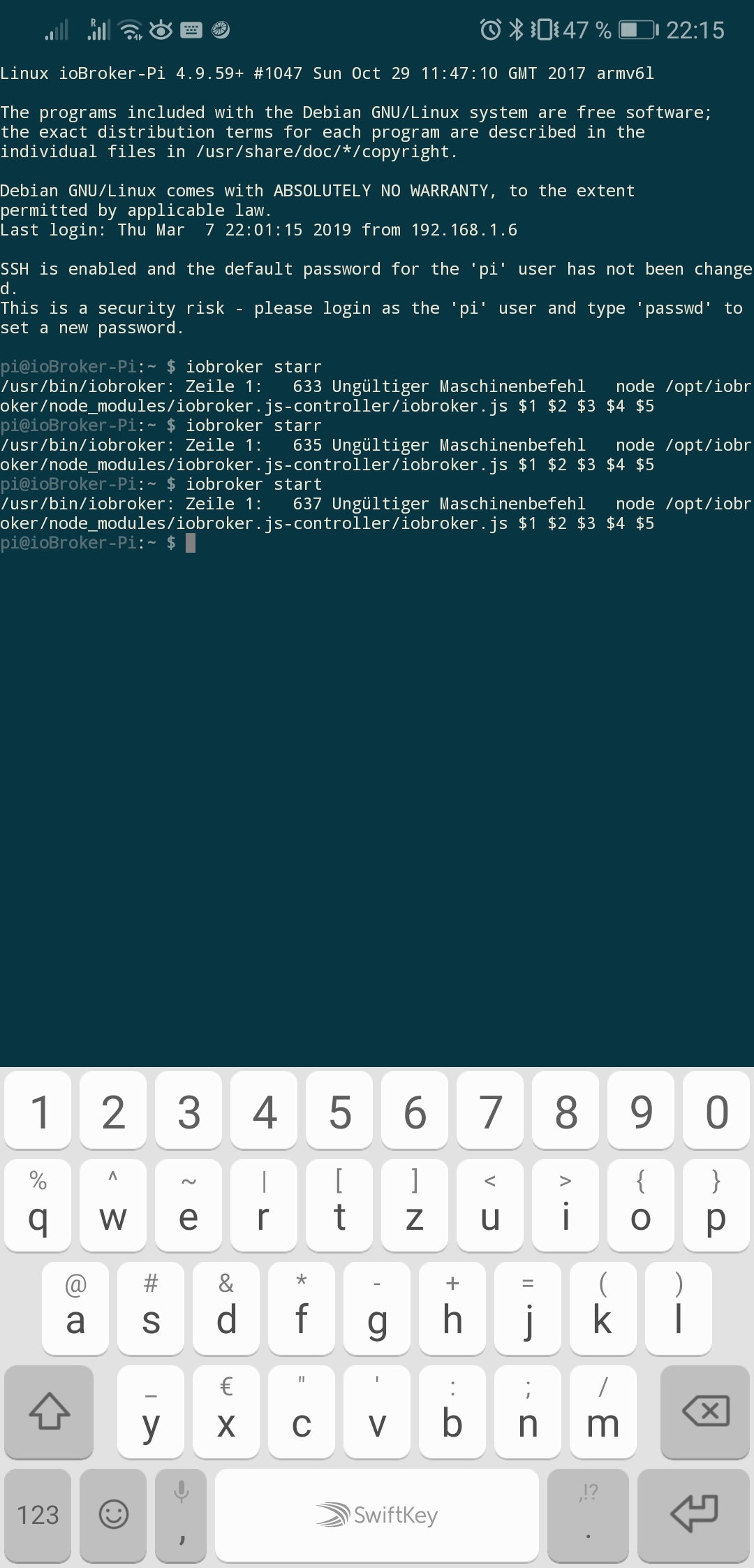

    Habe das image auf Speicherkarte geladen und reingesteckt. Über ssh komme ich rein aber bekomme die im Screenshot angezeigte fehlermeldung wenn ich etwas eingebe.
    Auf die Weboberfläche komme ich leider garnicht.
    Was mach ich bloß falsch bzw. Habe ich übersehen? Die im zweiten screenshot angezeigte anleitung habe ich befolgt. Bringt bei mir leider nicht.

      @BaLBoRa sagte in Keine Weboberfläche nach Neuinstallation:
      Welches image?
      Die Meldung sagt, dass du einen pi1 hast

        -. - erstmal danke für die Antwort.
        Das würde bedeuten das man mir die Version 1 als version 2 verkauft hat... Noch schlimmer ist dass ich fast 5 Stunden dran saß, das unnötig.
        Werde mir mal die neuste bestellen...
