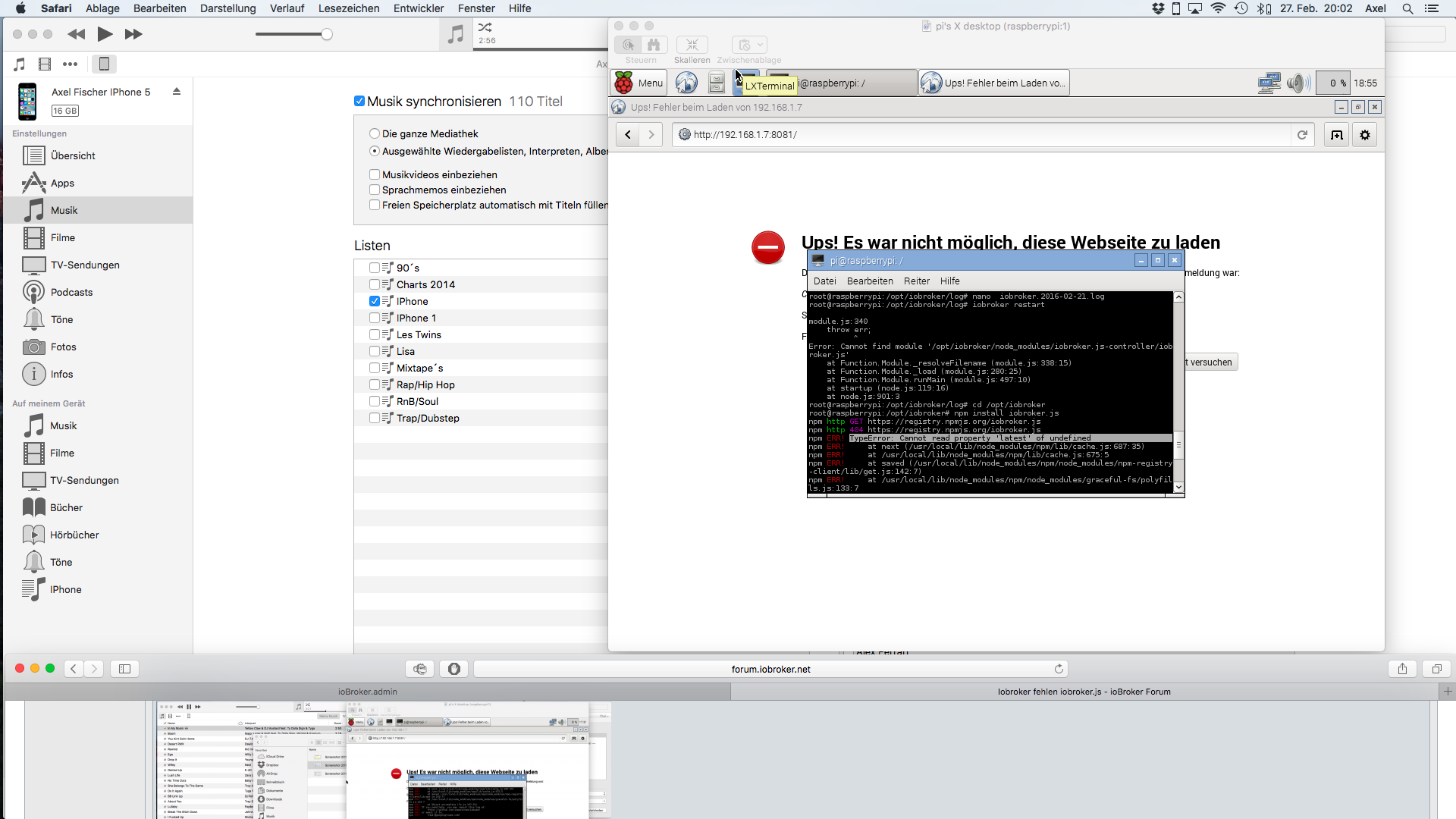

    ich habe mein problem zwar gelöst aber das von einen freund nicht. er kommt nirgends mehr drauf bzw lässt sich iobroker starten, hier mal die Meldung. hier bin ich leider selber am ende meines Verständnisses.!?

      Hallo fischi87,
      hast du auch die kompletten Ausgaben von npm?
      Der interessante Teil steht meistens weiter vorne.

          npm install iobroker.js kann nicht funktionieren, da der zweite Parameter der Name eines npm - Pakets sein muss.
          Versuche mal
          Ohne .js
          Gesendet von meinem GT-N8000 mit Tapatalk

            Noch ein Nachtrag:
            Das iobroker Package ist nur der Rahmen.
            So wie es aussieht liegt das Problem an der Installation des js.controller.
            Um diesen neu zu installieren kann man das Paket auch direkt installieren.
            cd /opt/iobroker
            npm install iobroker.js-controller
            Läuft die Installation ohne error oder warnings durch?

              Danke dir läuft wieder!
