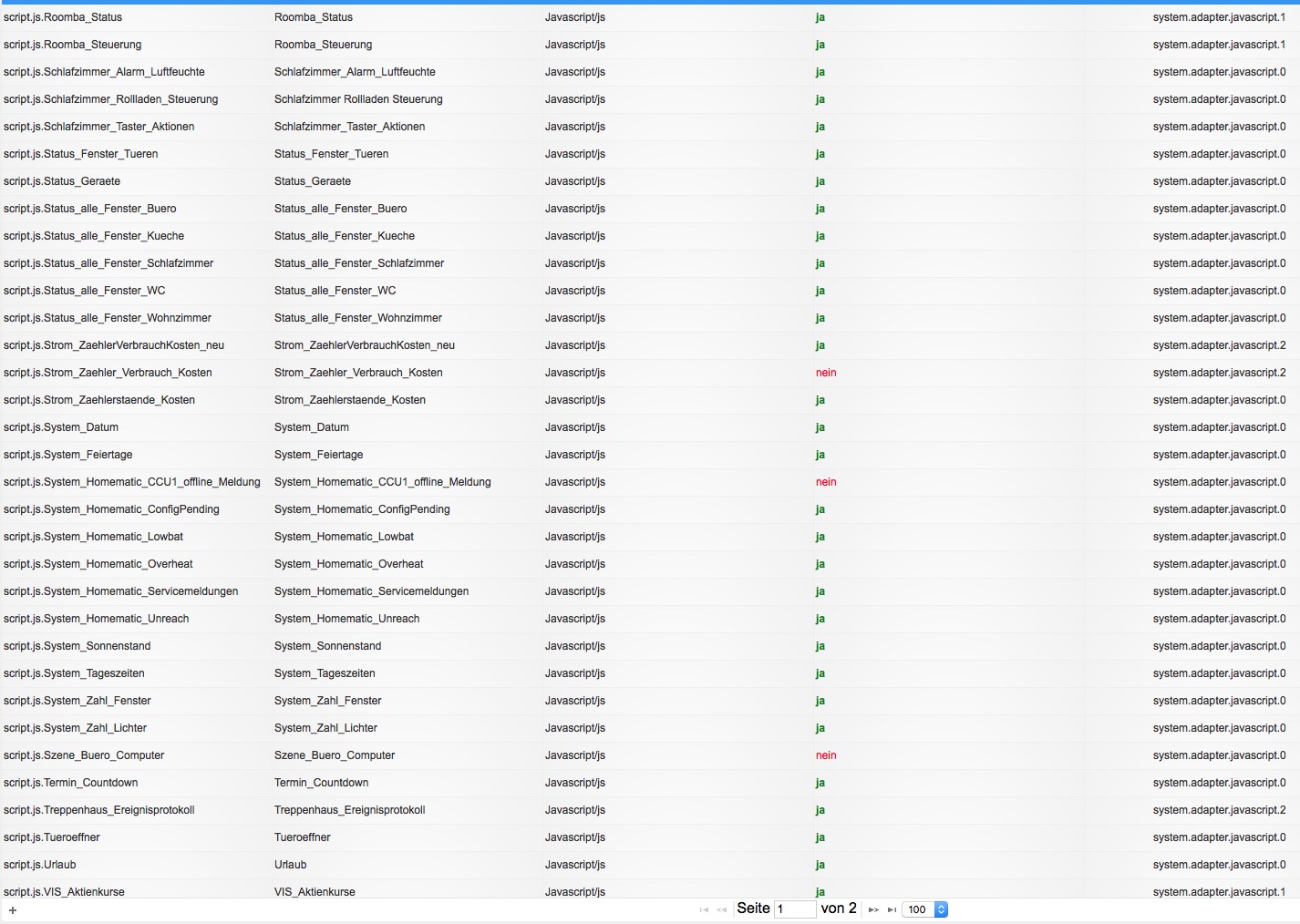

      Hallo rascal,
      ich habe derzeit 108 Skripte in drei javascript-Instanzen.
      Instanz 0 für die wichtigen Funktionen der Steuerung (Alarmanlage, Rollläden, Licht,…)
      Instanz 1 für Komfortfunktionen (Radio, TV, Fahrplan, Sprit, Wetter, ...)
      Instanz 2 für neue Skripts und zum Testen
      Grundsätzlich nutze ich pro Gerät ein Skript. Manchmal fasse ich mehrere Geräte raumweise zusammen.
      • ein Skript für alle Fensterzustände. Jeder RHS/TFK-Status wird bei Änderung in eine Variable geschrieben. Diese Variable wird in VIS und anderen Skripten weiterverwendet. So kann ich den Homematic Sensor leicht ersetzen, oder in jedem Skript nach dessen ID zu suchen.
      • pro Alarm ein Skript (Feuchtesensor Küche, Luftfeuchtigkeit Schlafzimmer, Fenster im WC seit 10min geöffnet, …)
      • ein Skript für alle Zustände der Geräte an Zwischensteckern (Ventilator, TV, Radio) aus dem gleichen Grund
      • ein Skript für alle Strommmessgeräte
      • ein Skript alle Funktionen der Rollläden pro Raum (also Beschattungsautomatik, Astrosteuerung, Zeitsteuerung, Anbindung an Wandtaster)
      • ein Skript für Nachtruhe EIN, eines für Nachtruhe AUS.
      • ein Skript für Anwesenheit EIN, eines für Anwesenheit AUS.
        usw.
      Es macht (für mich) keinen Sinn, alles was zum Beispiel mit Nachtruhe zu tun hat, in ein Skript zu schreiben. Es gibt zu viele Überschneidungen mit anderen Zuständen (Anwesenheit, Alarmanlage, …).
      Hier mal ein Ausschnitt: 261_bildschirmfoto_2016-02-27_um_11.25.45.jpg
      Gruß,
      Pix

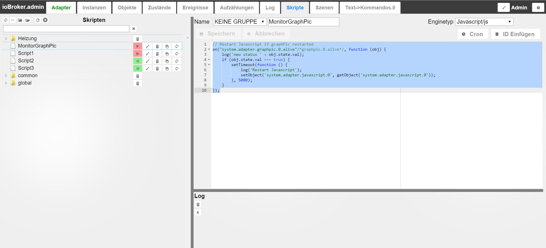

                  • P Offline
                    P Offline
                    pix
                    @Bluefox:
                    iobroker upload javascript ` Das war's! Danke.
                    Ich bringe dann morgen etwas Ordnung in meine Skripte :lol: :lol: :lol:
