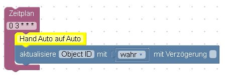

        Variable war wohl nicht der richtige Anfang.
        Jetzt habe ich mich auf Probelauf konzentriert.
        Könnte jemand bitte mal schauen ob das so passt?
        Die Kommentare bilden die Makros ab.
        Gruß Michael
        • paul53P Offline
          Der Zeitplan am Ende passt nicht, da er nur jede volle Stunde wirkt. Vorschlag:

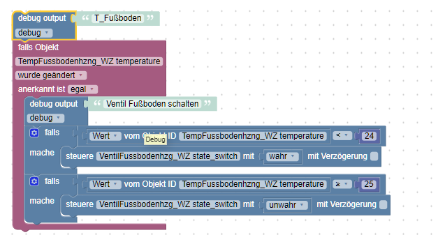

                        • A Offline
                          A Offline
                          Altersrentner

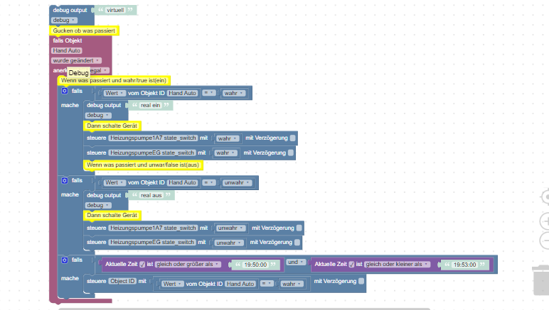

                          Drei Stunden später,
                          Könnte bitte jemand prüfen ob die Makros so richtig umgesetzt sind?
                          Danke Gruß Michael
                          • paul53P Offline
                            Ein Trigger innerhalb einer Funktion ist keine gute Idee. Mache es besser so:
                            A 2 Antworten Letzte Antwort
