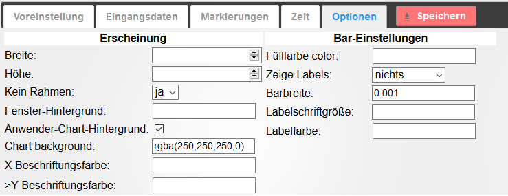

    hi,
    ich erfasse den Wasserverbrauch und habe eine Auswertung, die mir Liter/Min im Datenpunkt ablegt. Ich würde gerne es als einfache Striche, darstellen wollen. Also Bar mit der Breite 1. Geht das im Flot und wenn ja, wie?
    Danke und Gruß.

      @a200
      Schau mal dem Chart unter Optionen. Da gibt es Barbreite. 0 nimmt er nicht an also mal eine kleine Zahl eingeben:
      Gruß Dirk

        @Segway Danke, werde ich ausprobieren.
