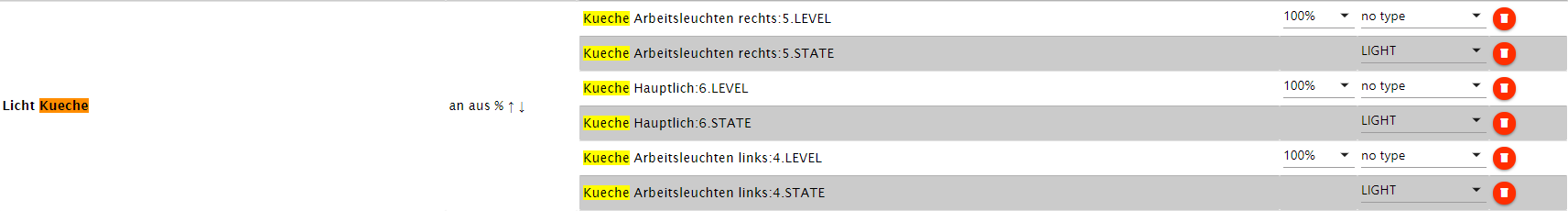

    Der Witz ist: Ich kann diesen Aktor sogar über den Cloudadapter schalten in dem ich sage "Alex Licht in der Küche an".
    Interessanterweise geht das Licht bei "an" aber aus und umgekehrt.
    Keine Ahnung warum das überhaupt funktioniert. Level oder State ändert sich ja nicht. Im Cloud Controller sieht das so aus:

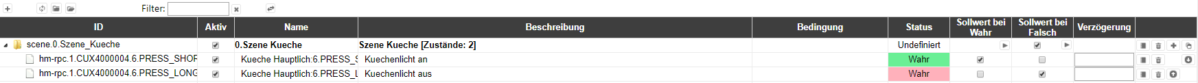

    Wie auch immer: Da das nicht gescheit funktioniert, dachte ich ich löse das vielleicht mit einer Szenem wo dann bei true PRESS_SHORT gedrückt werden soll und bei false PRESS_LONG
    Ich bin aber zu doof dazu das richtig einzurichten. Das hab ich bisher verbrochen:
    (by the way: Die Spalten lassen sich nicht in der Breite verändern)
    Der Effekt ist, dass wenn ich auf den "Play Knopf" bei "Sollwert bei Wahr" drücke das Licht an und gleich wieder aus geht.
    Ich verstehe auch nicht ganz was man hier eingeben mussm damit es funktioniert:
    Vor allem: Warum kommt da "Soll-Wert für Status Falsch:" gleich drei mal vor?
    Ich versteh die Parametrierung nicht.
