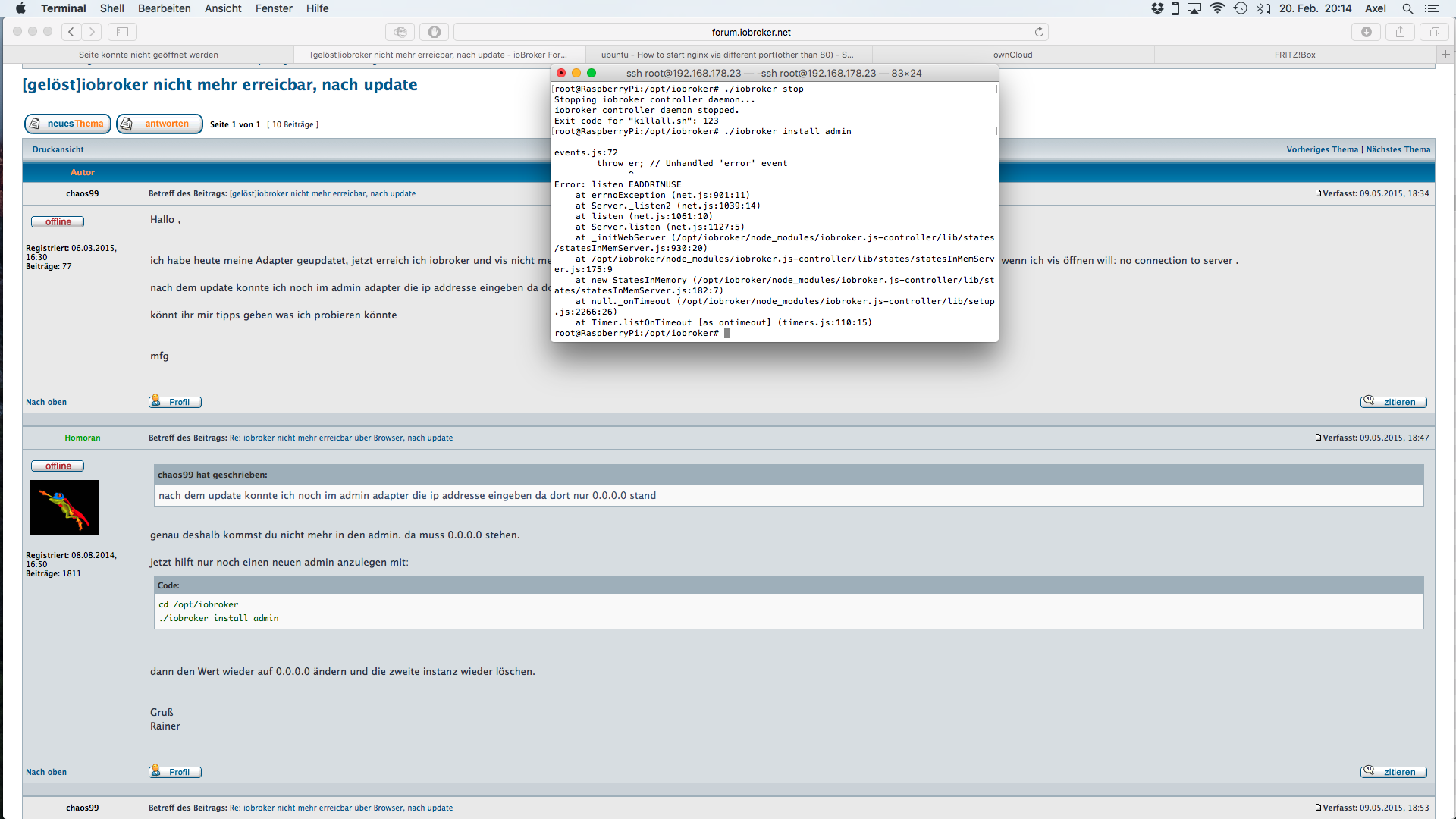

    Hallo, ich komm seid ner stund nicht mehr auf mein IObroker per url (ip: 192.168….:8081
    hab versucht einen neue admin zu installieren und da bekomme ich diese Meldung?!
    danke Leute

      hat hierzu keiner eine Lösung für mich? ich hab schon vieles versucht aber ich bekomme immer wieder diese Meldung!
      danke

        Bist Du irgendwie weitergekommen?
        Deine Meldung bedeutet meines Wissens dass die Installationsdateien gerade nicht heruntergeladen werden können. Ist deine Internetvebindung OK? Ansonsten ist da wohl manchmal der Server etwas überlastet, ich habe auch manchmal die Meldung. Wenn ich's dann ne halbe Stunde später versuche klappts normalerweise wieder. Eine andere Möglichkeit als das "install" durchlaufen zu lassen sehe ich für dich momentan auch nicht. Ist aber gut möglich dass sich da noch jemand besser auskennt als ich.

          @fischi87:
          danke `
          Stoppe ioBroker vor dem addieren.
          Dein Rechner ist irgendwie extrem langsam und reagiert nicht in gegebene Zeit.
          Dann starte den wieder.

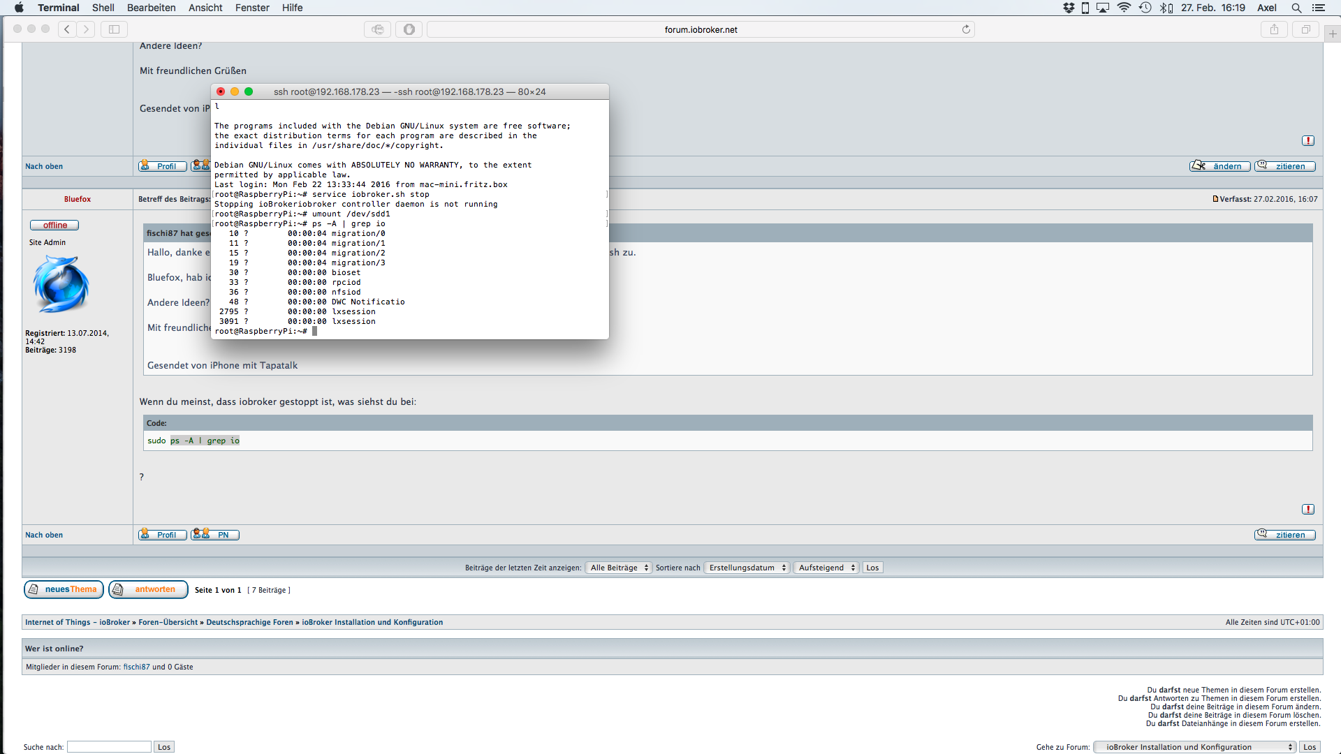

                Wenn du meinst, dass iobroker gestoppt ist, was siehst du bei:
                sudo ps -A | grep io
                • fischi87F Offline
                  fischi87F Offline
                  fischi87
                  das hier!
