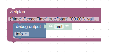

    ich möchte gerne einen Cron Job für verschiedene Wochen oder gar Monaten laufen lassen.
    Ein normaler Cron, für jeweils eine Woche an bestimmten Uhrzeiten, erzeugt keinerlei Problem.
    Über den Blocky Wizard erstelle ich ein Test-Cron, der alle 2 Wochen was machen soll.
    Quellcode - Cron Job alle 2 Wochen
    schedule('{"time":{"exactTime":true,"start":"00:00"},"valid":{"from":"17.02.2019"},"period":{"weeks":2,"dows":"[0]"}}', function () {
      console.log('test');

      @padrone sagte in Javascript Blocky mit einem Cron, der alle 2 Wochen laufen soll:
      Hast du einen Screenshot?
      Standard mäßig hat der Cron, der ja ein Linuxbestandteil ist, keine Wochen, Monate oder Jahre.
      Als Workaround kannst du alle 14 Tage (was dann immer der gleiche Wochentag wäre ) nehmen

        @Homoran
        Klar 2 Stück kann ich dir zeigen
        • padroneP padrone
          @Homoran
          @padrone
          Danke!
          Das sieht mir aber nicht nach einem Standard-Cron mit seinen Sternchen aus ;-)
          da muss dann jemand ran, der Scripten kann, sorry
