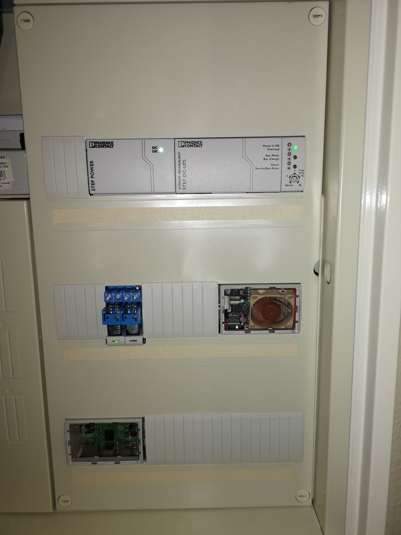

          • smartboartS Offline
            smartboartS Offline
            smartboart
            schrieb am zuletzt editiert von smartboart
            Für ein sicheres smarthome lohnt sich schon ne DC UPS 12V...Da hängt dann gleich noch der Internetrouter dran und sicherheitsrelevante Komponentnen. Die alarmanlagenkomponentnen werden über ne Batterie mit Solar betrieben ebenso wichtige Komponenten wie die wetterstation. Ich hab mich hier dazu entschlossen eine DC Insellösung anzustreben. Im Hinterkopf war natürlich die Grundlast vom Gebäude trotz Smarthome nicht nenneswert zu erhöhen. Durch die DC UPS spare ich 8 Netzteile ein, da ich direkt versorge...Spannunungsüberwachung mache ich mittels Relais und GPIO was ein geordnetes herunterfahren mittels Script ermöglicht...
