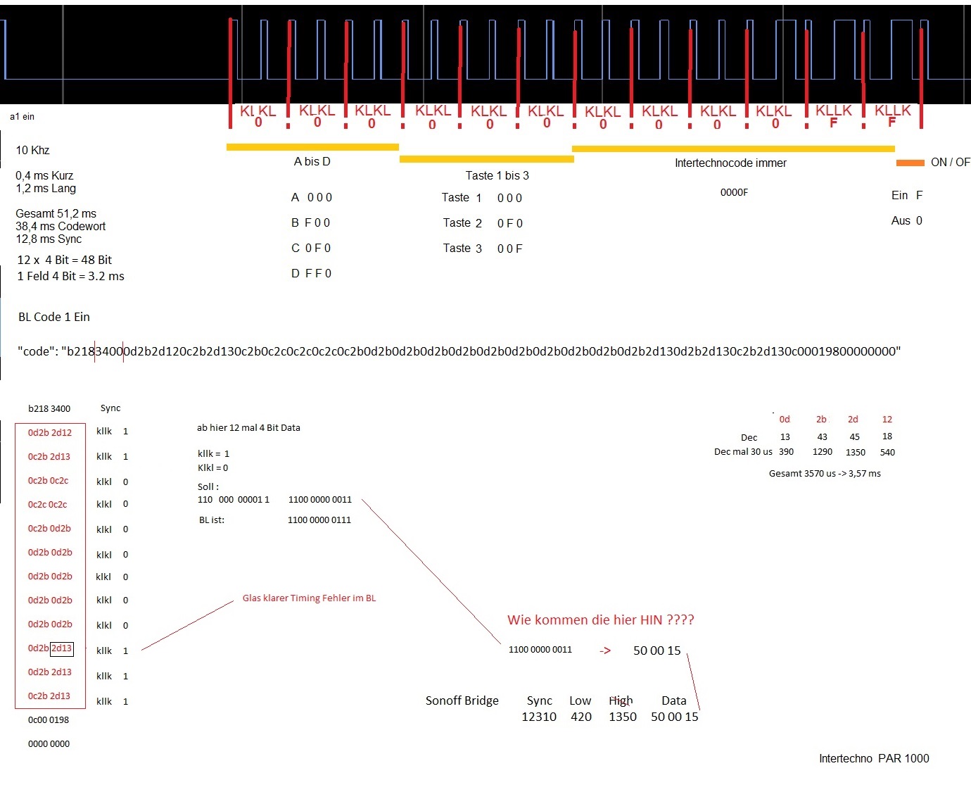

    weiß jemand wie der Code der Data erzeugt wird in der Sonoff Brigde ( Tasmota ) oder mqtt ?
    1100 0000 0011 ist Data 50 00 15 für ein der Fernbedienung.
    1100 0000 0010 ist Data 50 00 14 für aus der Fernbedienung.
    11:10:15 MQT: tele/Bridge1/RESULT = {"RfReceived":{"Sync":12310,"Low":420,"High":1350,"Data":"500015","RfKey":5}}
    BL ist Broadlink.
    Code ist aus BL 2.0 Raw.
    Im Bild oben Oscar Aufzeichnung / Auswertung.
