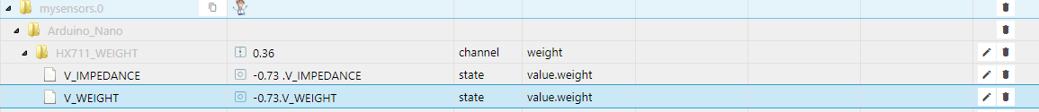

              ich glaube ich bin nun etwas weiter gekommen.
              ich habe mysensor installiert.
              Im Log kommen auch daten rein aber diese als Warnung
              mysensors.0	2019-02-17 19:32:46.392	warn	Wrong serial data: Load_cell output val: 76.64
              mysensors.0	2019-02-17 19:32:46.141	warn	Wrong serial data: Load_cell output val: 76.64
              Aber unter Objekte kommen leider keine Werte rein, weiß da jemand rat?
              • L Offline
                L Offline
                ludino
                schrieb am zuletzt editiert von ludino
                Hat denn keiner Wirklich eine Idee dazu?
                Ich es mittlerweile soweit verstanden das mein Sketch wahrscheinlich schuld ist, ich weiß aber nicht wieso. Ich habe den Sketch nun soweit geändert das ich die Fehler meldung im Log finde:
                In den Objekten wird der wert unter den Namen angezeigt
                mysensors.0 2019-02-18 17:52:27.931 warn ID not found. Inclusion mode OFF: {"id":"Arduino_Nano","childId":"HX711","type":"presentation","ack":false,"payload":"0.10\r","subType":"S_WEIGHT"}
                mysensors.0 2019-02-18 17:52:27.679 warn ID not found. Inclusion mode OFF: {"id":"Arduino_Nano","childId":"HX711","type":"presentation","ack":false,"payload":"0.07\r","subType":"S_WEIGHT"}
                mysensors.0 2019-02-18 17:52:27.427 warn ID not found. Inclusion mode OFF: {"id":"Arduino_Nano","childId":"HX711","type":"presentation","ack":false,"payload":"0.04\r","subType":"S_WEIGHT"}
                mysensors.0 2019-02-18 17:52:27.177 warn ID not found. Inclusion mode OFF: {"id":"Arduino_Nano","childId":"HX711","type":"presentation","ack":false,"payload":"0.03\r","subType":"S_WEIGHT"}
                mysensors.0 2019-02-18 17:52:26.926 warn ID not found. Inclusion mode OFF: {"id":"Arduino_Nano","childId":"HX711","type":"presentation","ack":false,"payload":"0.05\r","subType":"S_WEIGHT"}
                mysensors.0 2019-02-18 17:52:26.676 warn ID not found. Inclusion mode OFF: {"id":"Arduino_Nano","childId":"HX711","type":"presentation","ack":false,"payload":"0.15\r","subType":"S_WEIGHT"}
                mysensors.0 2019-02-18 17:52:26.424 warn ID not found. Inclusion mode OFF: {"id":"Arduino_Nano","childId":"HX711","type":"presentation","ack":false,"payload":"0.05\r","subType":"S_WEIGHT"}
                mysensors.0 2019-02-18 17:52:26.174 warn ID not found. Inclusion mode OFF: {"id":"Arduino_Nano","childId":"HX711","type":"presentation","ack":false,"payload":"0.17\r","subType":"S_WEIGHT"}
                mysensors.0 2019-02-18 17:52:25.923 warn ID not found. Inclusion mode OFF: {"id":"Arduino_Nano","childId":"HX711","type":"presentation","ack":false,"payload":"0.24\r","subType":"S_WEIGHT"}
                mysensors.0 2019-02-18 17:52:25.673 warn ID not found. Inclusion mode OFF: {"id":"Arduino_Nano","childId":"HX711","type":"presentation","ack":false,"payload":"0.24\r","subType":"S_WEIGHT"}
                mysensors.0 2019-02-18 17:52:25.421 warn ID not found. Inclusion mode OFF: {"id":"Arduino_Nano","childId":"HX711","type":"presentation","ack":false,"payload":"0.16\r","subType":"S_WEIGHT"}
                mysensors.0 2019-02-18 18:51:31.009 info Add new object: Arduino_Nano.HX711_WEIGHT - 0.00
                mysensors.0 2019-02-18 18:51:30.989 info Connected
                mysensors.0 2019-02-18 18:51:25.424 info Serial port opened
                mysensors.0 2019-02-18 18:51:25.351 info starting. Version 1.2.2 in /opt/iobroker/node_modules/iobroker.mysensors, node: v8.15.0
                [s=]![objekt.PNG](/assets/uploads/files/1550512466432-objekt.png)[/s]
                Hier noch mein Arduino Sketch
