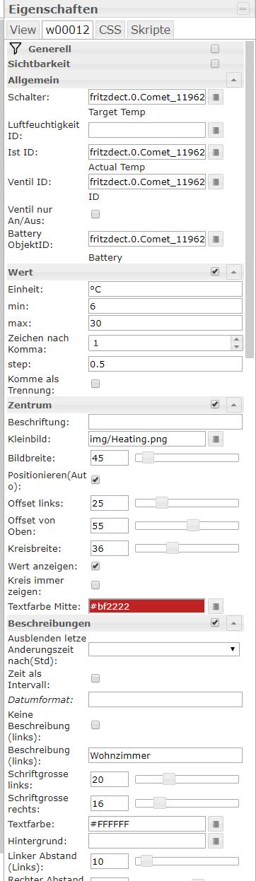

    Die Darstellung in der Vis erschließt sich mir hier nicht wirklich!
    In einer Anleitung habe ich gefunden, ich soll das widget nur mit der Objekt ID des Comet Controllers verbinden, was nicht funktioniert hat.
    Nun habe ich dies wie folgt verbunden.
    Die Objekt-ID wird nun als Prozentwert dargestellt,.
    Brauche ich die Objekt ID überhaupt.?
    Gibt es eine Möglichkeit die Isttemperatur z.B durch das Prefix Ist: bzw, die Solltemperatur durch Soll: zu ergänzen?

    bei allen Reglern wird das Batteriesymbol eingeblendet, 3 Regler haben noch 30% ein Regler hat noch 70% Batteriekapazität. Gibt es das einen Schwellwert, wann das Symbol aktiv wird.

      Ich habe es über das Widget "Heating Tile" gelöst.
      Eine Zeit-Steuerung könntest du über ein Script realisieren.
      Das Batteriesymbol erscheint bei mir nur wenn die Batterie leer wird.
