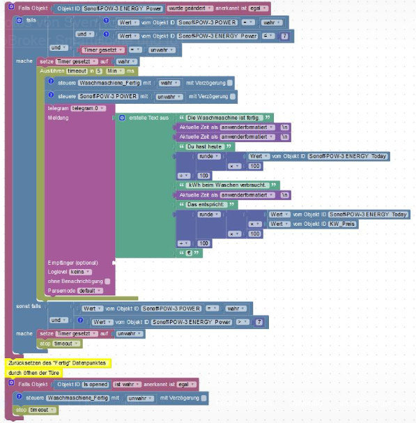

    Ich möchte den Maker abfragen und ihn ansprechen da er aktuell unser Tor über Alexa bedient.
    Den switch würde ich gerne für die Waschmaschine nutzen... und ein skript von Sven Topp nutzen 509f9020-0fff-48e4-8508-962dd73813d2-image.png
