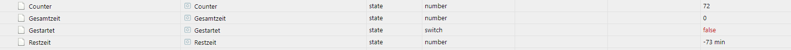

    So nun aber zu dem was ich nicht verstehe ich habe mehrere Datenpunkte als Zahle angelegt also Counter, Gesamtlaufzeit, Restlaufzeit.
    Und dann eben einfache Mathematik Gesamt minus Counter = Rest.
    Doch was mich verwundert ist selbst wenn ich alle Scripte abschalte werden meine Zahlen noch immer aktualisiert.

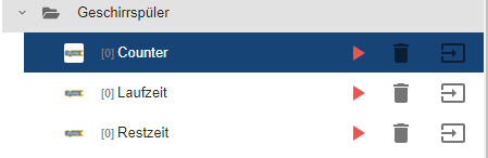

    Hier mal die Skripte die gerade nicht laufen. Nur als Beweis das sie nicht an sind.
    Hier die Datenpunkte

    • paul53P Offline
      Wo sind die Skripte ?
      Weshalb 3 Skripte ?
      Die JS-Instanz schon mal neu gestartet ?

        Danke es lag an der Javascriptinstanz nach dem Reboot lief es dann.
