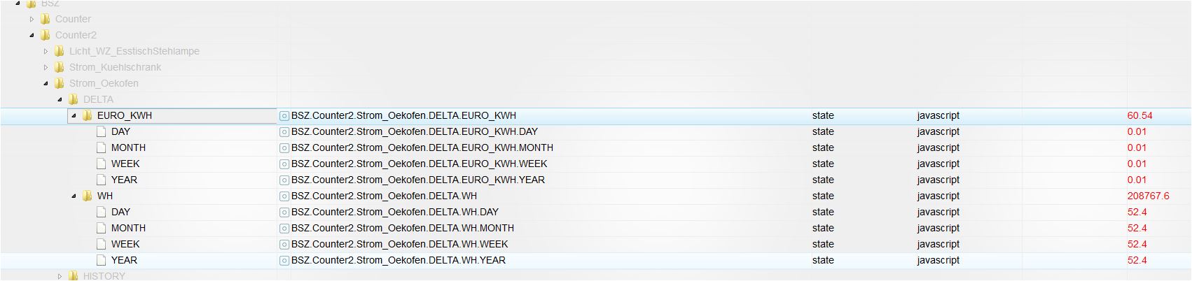

      Hi Thomas,
      ich habe das gerade programmiert, eher als Betriebszeitenzähler mit Verbrauchsberechnungslogik.
      sieht dann so z.B. aus anhand von Strom (ist aber das gleiche für Oel von der Logik her)
      Ich werde die neue Funktion wahrscheinlich morgen veröffentlichen
      vG

          Hi Thomas,
          die werden in ioBroker gespeichert. Die Datenpunkte aus der CCU stehen aber zur Verfügung und können als Trigger eingetragen werden.
          Die Anzahl der verwendeten Datenpunkte hängt von den Einstellungen ab, z.B. mit Historie oder ohne, mit Tages, Wochen, Monats, Jahreskumulation oder ohne etc.
          Bisher ist es als Betriebszeitenscript veröffentlicht, allerdings habe ich das Script komplett umgeschrieben und erweitert. Damit sind Verbrauchdarstellungen möglich, auch bewertete Verbräuche, Umrechnungen anderer Art etc.
