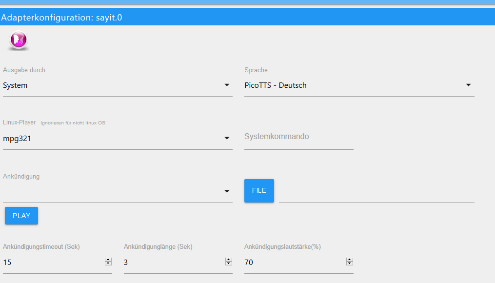

      Was hast du in den SayIt Einstellungen eingestellt? Screenshot!

        Hallo
        Hier die Konfig.
        Warum geht es wenn ich die mp3 Datei in der konfig abspiele ?
