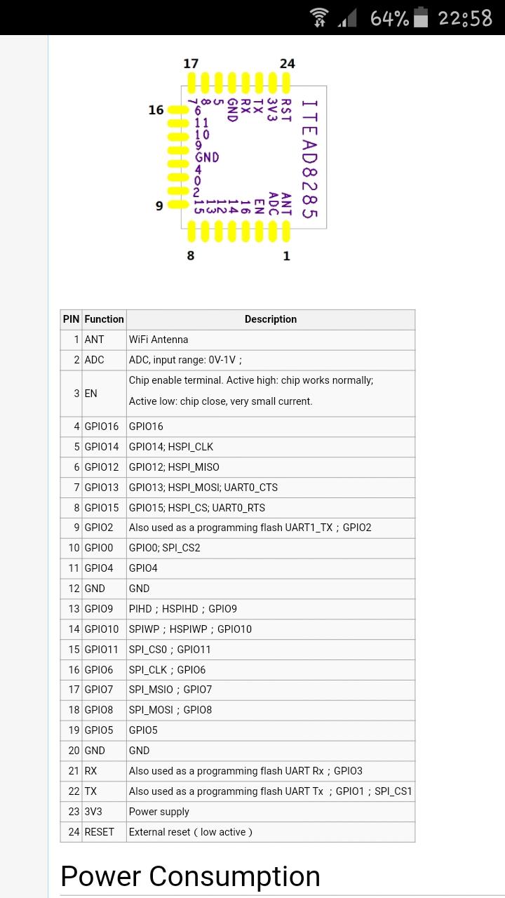

    hat jemand schonmal Versucht an einen Sonoff Touch EU weiter Pins zu belegen?
    Ich bin gerade dabei und habe bis jetzt einen Türkontakt an GPIO 2 angeschlossen mit einem Pullup Resistor.
    Und es funktioniert.
    In ioBroker wird alles angezeit.
    GPIO 0, 12 und 13
    ist die Standart Belegung für den Touch.
    Switch1 ist mein magnet Türkontakt mit Pullup Resistor.
    Die Belegung hab ich folgendem Bild entnommen
    Die belegten Pins habe ich rausgemessen die freien Markiert.
    Bleiben wie man im nächsten Bild sieht GPIO 2, 4, 5, 14, 16
    Mein Problem ist jetzt das ein PIR Sensor nicht funkioniert!
    Ich habe einen Trockenlauf gemacht dort gingen GPIO 2, 4, 5, 12, 14, 16
    Aber wenn ich es einbaue geht an meinem Test Touch nur GPIO 16 mit Pullup
    In meinem Verbauten im Bad geht keiner…
    Kann mir jemand helden, bzw. hat bock mit zu experimentieren.
