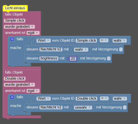

    hi,
    wie könnte in blockly eine Ablauf aussehen der folgendes erreicht.
    Ein Click auf dem aqara taster soll eine Lampe einschalten mit 22% Dimmwert.
    Beim nächsten Click soll die Lampe wieder ausgehen.
    gruss

        Smarti2019
        Ok, und wie sieht das in Blockly aus?
        • MyzerATM Offline
          MyzerATM Offline
          MyzerAT
          also ich habe auch solche Taster und dies gerade für dich erstellt, wie es nur mit einem Klick ein und aus gehen soll, weiss eventuell jemand anderes
          aber dies hier funktioniert schon mal:
          lg Rudi

            Smarti2019
            perfekt ist auch ne Idee, der Doppelklick wird ja vom Aqara Switch unterstützt.
            Merci dafür
            • MyzerATM Offline
              MyzerATM Offline
              MyzerAT
              wäre aber auch interessant wie es nur mit "singel klick" geht, ich habes versucht bringe es aber nicht zusammen, eventuell hat ja noch jemand eine Idee
              #EDIT#
              ich glaub ich habe es geschafft, was mir fehlte beim testen war die Verzögerung, erst damit hat es funktioniert!
              lg Rudi
