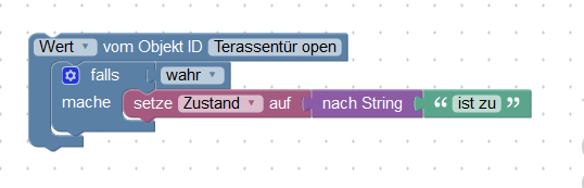

    Hallo ich versuche seit einiger Zeit mir den Ist-Zustand der Aqara Window / Door Sensor auszuegeben.
    Soweit versuche ich das über die Regel "Fragen über irgendwas". Leider erahlte ich den Zustand false wenn zu bzw. true wenn offen.
    Kann man dies ändern in dem true bzw. false durch ist offen bzw. ist geschlossen ersetzt wird? Hat das jemand schon hingekriegt?
    Meine Ansatz war folgender über Blockly quasi eine Variable zu setzen abhängig vom State der Sensoren und die Variable wiederum auszugeben:
    Hat wer eine Idee wie ich das umsetzen könnte?
    EDIT: nicht wundern bei den Bildern habe zwei Türkontakte (beide sind gleich konfiguriert hinsichtlich rules etc.)
