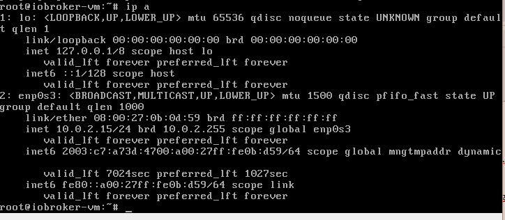

    Wenn ich ip a eingebe wird mir egal ob ich nat oder Netzwerkbrücke nehme folgendes angezeigt

        Der download und die Installation scheinen ja funktioniert zu haben. Aber ich komme anscheinend momentan nur mit NAT ins internet und wenn ich, egal ob bei nat oder Netzwerkbrücke die ip abfrage, bekomme ich das, was oben angezeigt wird. Und mit den Adressen komme ich nicht weiter
