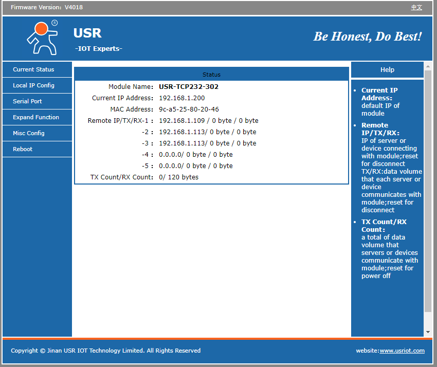

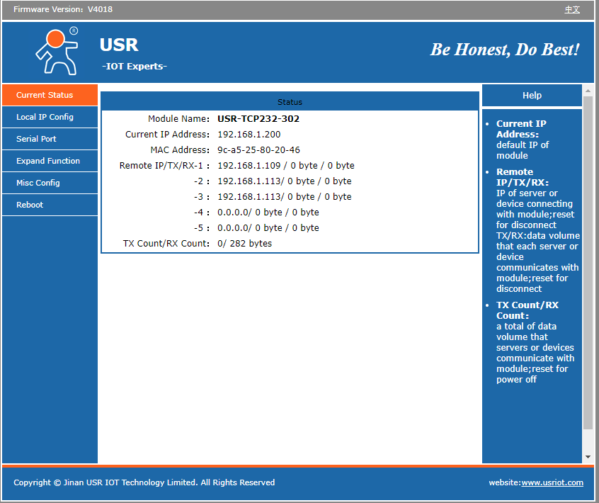

      Nachdem ich meinen USR-TCP232 eingestellt habe
      f1395012-9221-4945-a5ba-5aca88e79e2d-image.png 3a90a6e2-2d3c-4d5a-8266-b7d225cdb2a8-image.png
      bin ich nun dabei mit Node-Red die Abfrage zu senden und zu empfangen.

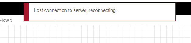

      In Node-Red gibt es ein Modul für Usriot b892de20-98c0-49c1-9684-14278a218a39-image.png
      nach dem befüllen des Usriot Nodes Startet Node-Red Server aber immer wieder neu.
      Das könnte daran liegen, dass es für ein anderes Gerät gedacht ist, da in der Doku steht " usually used for RS485,".
      Bin mir aber nicht sicher.

      Wenn ich das richtig lese erwartet der Ofen von mir einen HEX- Befehl und ich bin mir nicht sicher ob ich überhaupt eine HEX befehl auf diese Art senden kann,
      oder ob der USR-TCP232 das gesendete umwandelt.
      Laut Anzeige sende ich Daten an USR, aber er sendet nichts zurück oder halt der Ofen sendet nichts zurück.
