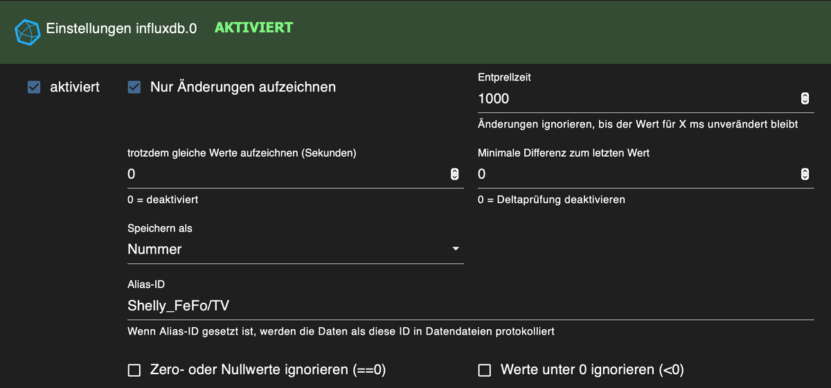

                        @sneak-l8 Ich befasse mich auch gerade mit den Werten, welche in die Influxdb geschrieben werden.
                        Mein TV, welcher am Shelly-Plug-S hängt schreibt alle 15 Sekunden einen Wert in. die DB
                        Mein iMac, ebenfalls an einem Shelly, schreibt die Werte sogar jede Sekunde in die DB
                        Die Einstellungen im Adapter sind folgende:
                        Ich habe was gelesen, das man die Daten mit einem retention code nach einer bestimmten Zeit löschen kann. Allerdings frage ich mich wie man die Protokollierung dann über einen längeren Zeitraum (mindestens 1Jahr) durchführt. Außerdem ist bei mir ja alles in einer DB.
                        Wenn ich das richtig verstanden habe, könnte ich die Datenmenge begrenzen, indem ich bei Delta z.B. den Wert 15 eintrage.
                        Obwohl ich eben bei dem Shelly vom iMac mal den Delta Wert 15 und auch mal 150 eingetragen habe, loggt er weiter im sekündlichen Abstand.
                        Als letztes würde mich noch interessieren mit welchem Befehl ich die Größe meiner Datenbank abfragen kann?
                        Mit besten Grüßen
                        Andy

                                  @alexi sagte in SQL.0 loggt Daten viel zu oft:
                                  Gibt es eine einfache Möglichkeit, alle Datenpunkte zu ermitteln, für die ein Logging in die Datenbank mittels SQL Adapter aktiviert ist?
                                  rechts oben die Objekte filtern auf SQL
                                  pulldown "Einstellungen"
                                  GaspodeG 1 Antwort Letzte Antwort

                                      @alexi der Vollständigkeit halber zur Antwort von Homoran: im Admin unter Objekte letzte Spalte rechts oben wählen. Dann warten bis er gefiltert und neu geladen hat. Kann ein bissl dauern.
                                      Oder den Adapter starten und im log schreibt er zu jedem Objekt eine Zeile. ;-)) das erste ist bissl einfacher zu sehen.
