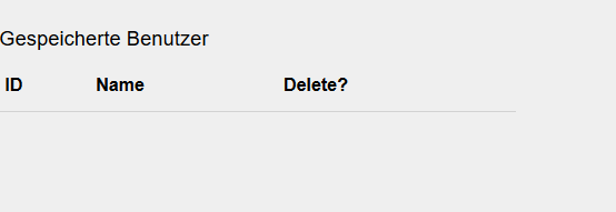

        In der Adapterkonfiguration ist auch kein Benutzer eingerichtet, sollte das so sein?
