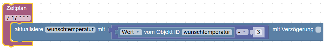

    ich habe ein Problem eine simple Zeitschaltuhr mit Blockly zu realisieren. Immer wenn ich eine bestimmte zeit setzte funktioniert das Skript nicht bzw. es passiert nichts.
    Ich möchte einfach meine Wunschtemperatur die ich unter Objekte angelegt habe in der Nacht absenken (Nachtabsenkung) aber egal welche möglichkeit ich ausprobiert habe es tut sich nichts äusser ich lasse das Zeit Skript im interwahl laufen dann senkt er die Temperatur bzw die Zahl.
    Ich habe schon mehrere unterschiedliche Versionen von npm und node ausprobiert zur Zeit benutzte ich eine Version mit NPM 6.5.0 mit NODE 8.15.0 sowie gestern neu aufgespielt NPM 6.4.1 mit NODE 10.15.1
    Die Skripte die ich versucht habe sind unten angehangen.

        Habe meine Fehler gefunden. Dieser war ein ganz simpler nämlich ich habe vergessen die lokale Uhrzeit einzustellen :lol: :lol: :lol:
