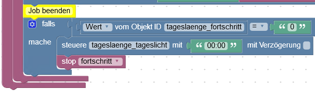

    ich habe aktuell ein Blockly Skript gebastelt, was die Tageslichtzeit berechnet.
    Das Skript startet mit dem Astro-Trigger Sonnenaufgang. Wenn ich jetzt im Skript etwas ändere bleibt es stehen.
    Nun mein Ansatz:
    Das Skript soll per Cron gestartet werden und zwar genau zum Zeitpunkt des Sonnenaufgangs (z.B. 08:11 Uhr).
    Das Skript soll dann alle 60 Sekdunden ausgeführt werden, damit von der Restzeit eine Minute abgezogen wird.
    Wenn der Zeitpunkt des Sonnenuntergangs erreicht ist, soll das Skirpt beendet werden.
    Funktioniert es so, wie ich mir das gedacht habe?
    So sieht mein Start aus:
    Und so das Ende:
    EDIT: Das Skript als solches ist fertig, hat aktuell nur leider kein Start und Stop. Läuft somit 24/7 alle 60 Sekunden
