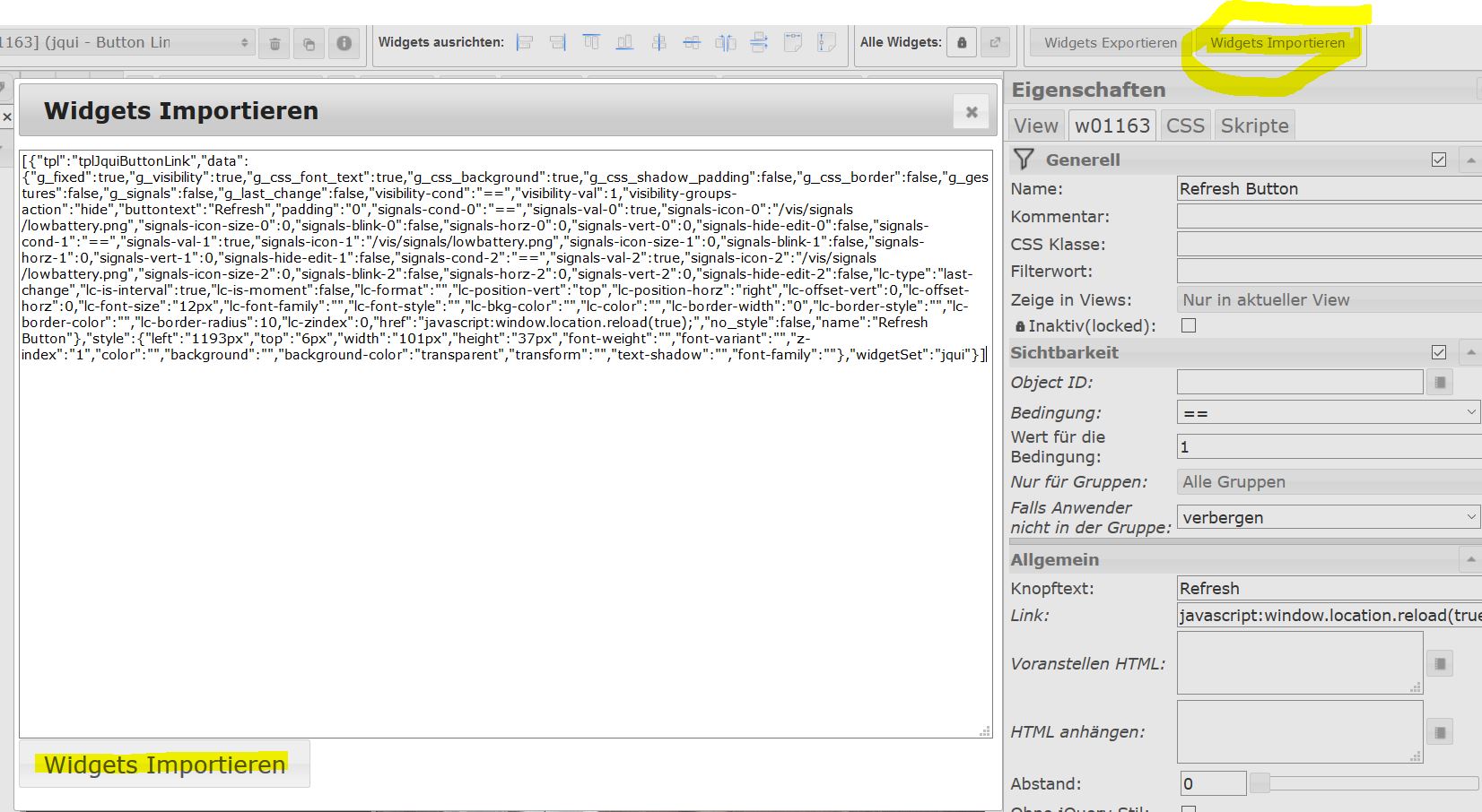

            Hallo ,
            ich habe es auf meinem Trekstor Primebook C13 mit Windows so gelöst. ( Firefox )
            Der Refresh erfolgt nur am Tablet
            8515_refresh_button.txt

                Guten Abend zusammen
                würde mir bitte erklären wo und wie ich den txt einbinden muss?
                Würde auch gerne den "frefresh button" in meiner vis nutzen.
                Recht herzlichen Dank für eure Hilfe
                Mfg Tom
                • GlasfaserG Offline
                  GlasfaserG Offline
                  Glasfaser
                  Den Inhalt der Textdatei so einfügen :
                  • B Offline
                    B Offline
                    Bachmann77
                    PERFEKT :D
                    Recht herzlichen Dank.
